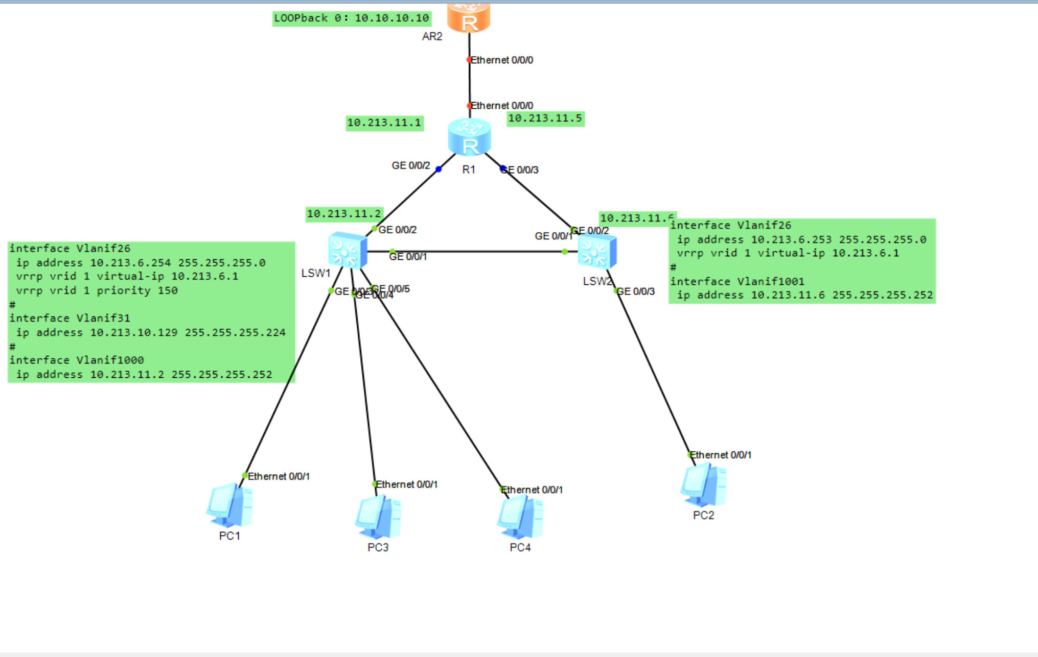

如图,sw1和sw2之间做vrrp。R1接口对端到我SW1和SW2三层互联,R1访问内网网段VLANIF26或者VLAN31。vlan26的主网关在sw1,VLAN31没做vrrp。SW1和SW2都做了默认路由指向AR1,AR1到SW1和SW2配的是等价路由。有几个疑问。1.内部pc访问1.1.1.1的时候,AR1回包是会随机走SW1和SW2两条线路吧?2.如果vlanif26网段PC从AR1回包走的是VRRP备机SW2,报文可以正常回包吗,会丢包吗,还是可以正常转发?3.静态路由失效根据是什么,是静态路由下一跳不可达吗,还是什么?
粉丝:2人 关注:0人
1.回包会匹配路由转发,路由下一跳是哪里是报文往哪里转发
2.可以正常查表转发
