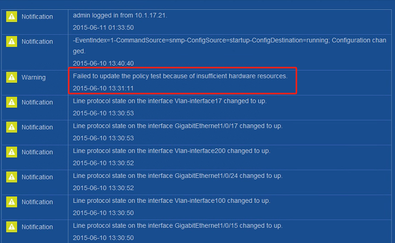

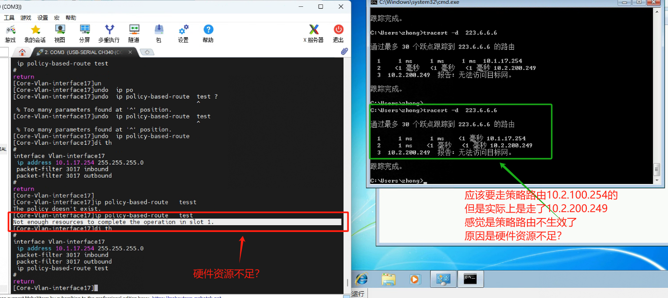

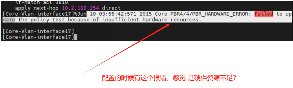

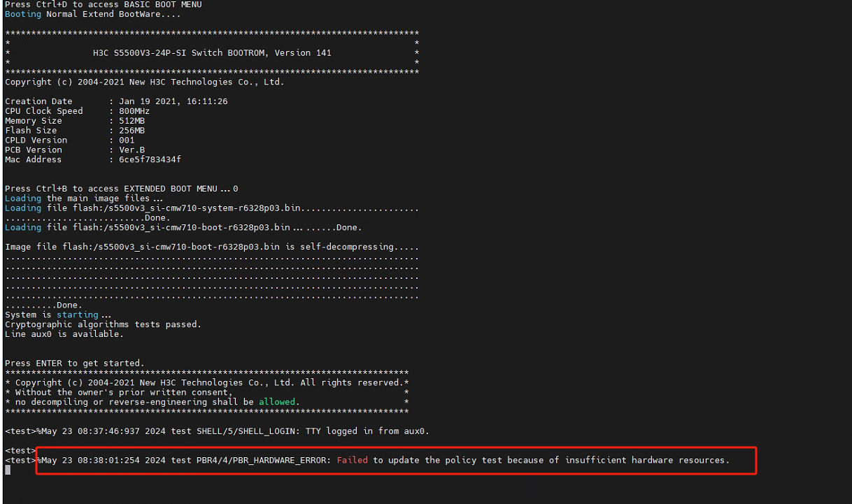

H3C5500v3 启动时就提示资源不足,策略路由失败
2024-05-23提问
  • 0收藏,1747浏览

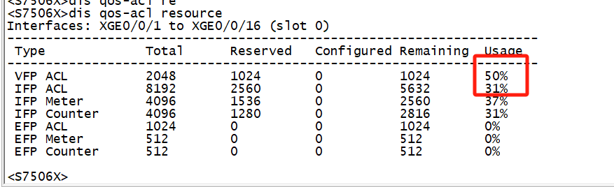

看你的好多vlanfi 下都调用了策略路由,并且ACL 配置得也不少,可能是达到了设备资源上线了。具体多少咱们可能不知道,你可以找400 售前问一下,这个型号的规格是多少
zhiliao_C1xmlF 知了小白
补充问题图片
壹号 四段
dis qos-acl resource
 用这命令看下acl资源的使用情况
只能看当前的,IFP是入方向,EFP是出方向
壹号 发表时间:2024-05-23 更多>>
有什么命令能一直看使用资源的状态,这个命令只能看到当前的?
zhiliao_C1xmlF 发表时间:2024-05-23
没办法上专图片了,0% 和62%
壹号 发表时间:2024-05-23
删除或者优化下test 策略
