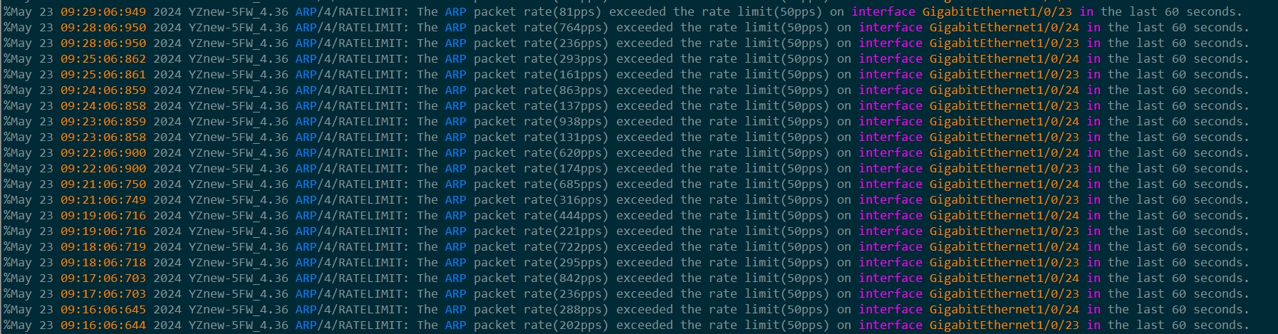

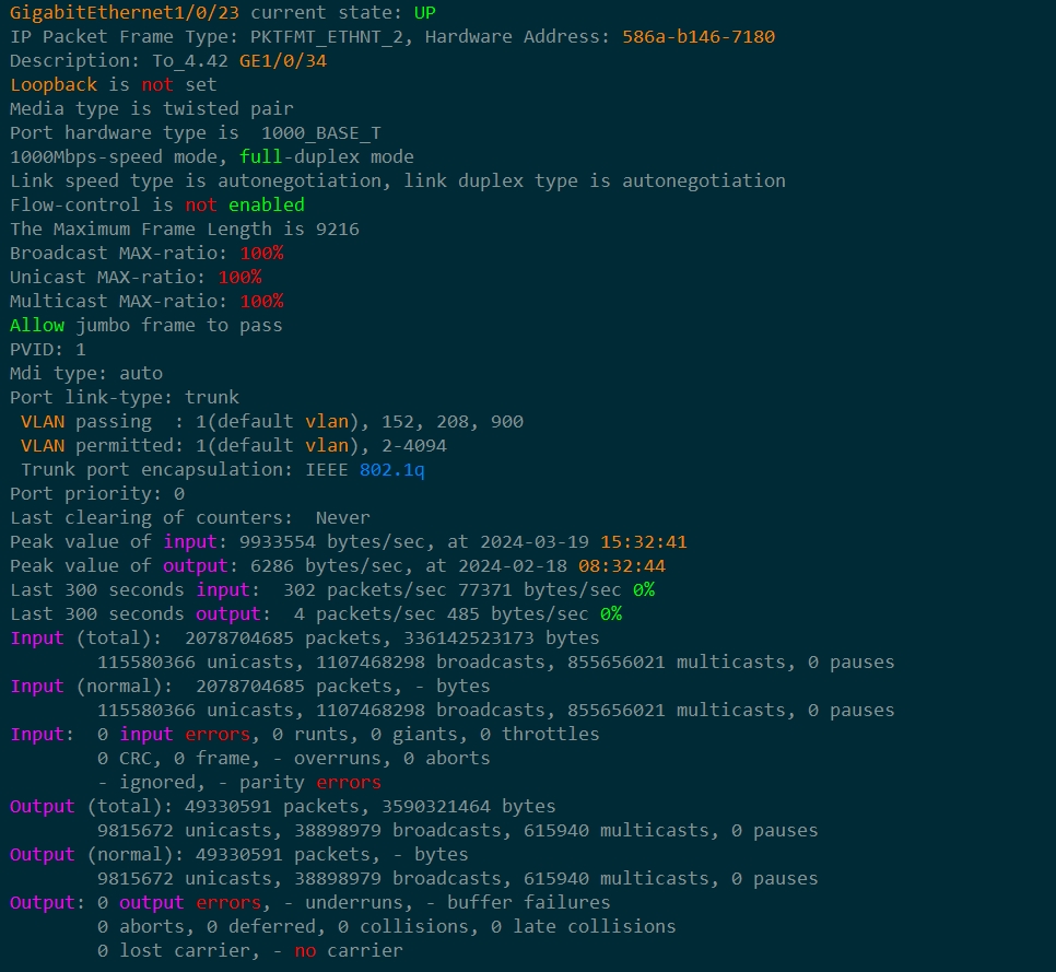

其他交换机有ARP超速告警,查看MAC地址,到一台接入交换机,接入交换机上行接口告警ARP超过阈值,这个要怎么处理,这个是这个设备发出的,还是其他设备发过来导致的

你检查下网络里面是否存在环路,一般这种情况多半是环路造成的。
