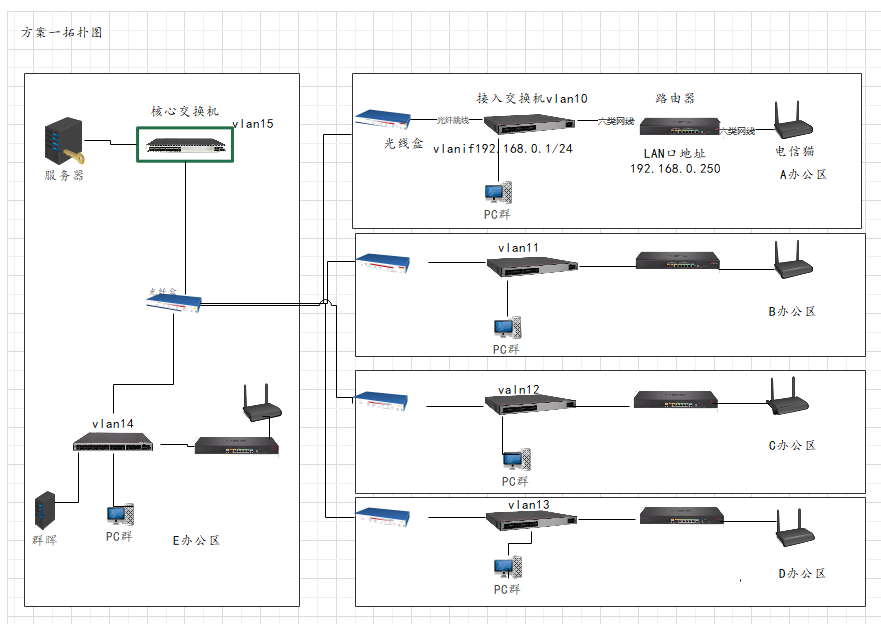

一台LS-6520X-30QC-EI做核心,5台LS-6520X-26MC-SI做接入,核心上有域控,域控SERVER 有DHCP服务器给全网分配IP192.168.0.50-192.168.0.250,4台接入位于不同的地方用光纤汇集到总办公区,5个不同的办公区都有电信1000M宽带,用MSR5200,4个办公区用光纤汇聚到总办公区,访问总办公区的文件服务器。
问题:
1、若各个区域的的DHCP服务放在核心交换机上该怎么设置VLAN,路由器的静态路由?
2、若各个区域的DHCP服务放在接入交换机上该怎么设置VLAN和路由器的静态路由?
3、若用域控的DHCP服务该如何设置核心交换机和接入交换机和路由器的静态路由?
