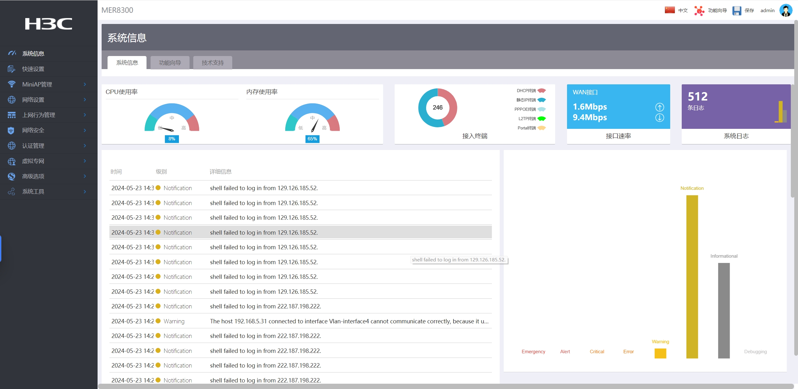

路由器里这些日志是被攻击的意思吗

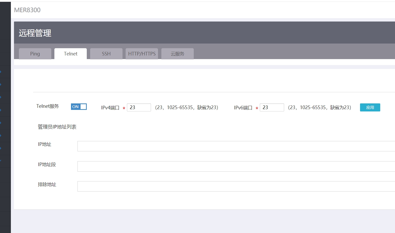

路由器有公网IP,如果开启http或者ssh或者telnet就会被人扫到,从而进行暴力破解登录,这个情况下需要做一下远程管理访问控制才行
只有telnet开的,是不是把这个关了就行了

这个就是来自互联网的暴力破解尝试
任何一台暴露再公网的服务器都会收到这个日志
互联网上的攻击是普遍存在的
回复叫我靓仔:
好的,刚把telnet关了就没这个情况了

需要做什么吗,公司办公用的路由器

回复胡珂:
可以无视,也可以关闭wan口的对外登录功能
