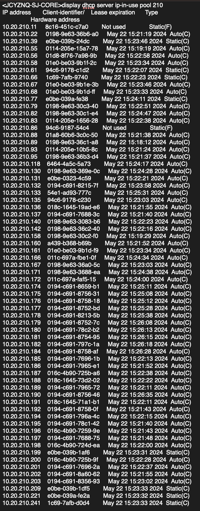

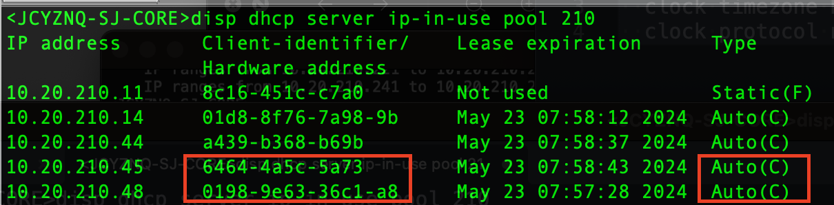

为什么很多网段地址池的”ip-mac对“的mac前面都有01。这个“01”是什么意思?
虽然都是自动获取IP,但为什么有的mac前就有01,有的就没有呢?如果有h3c文档,请用文档说明。
--关于 mac 地址前有 01 的截图--

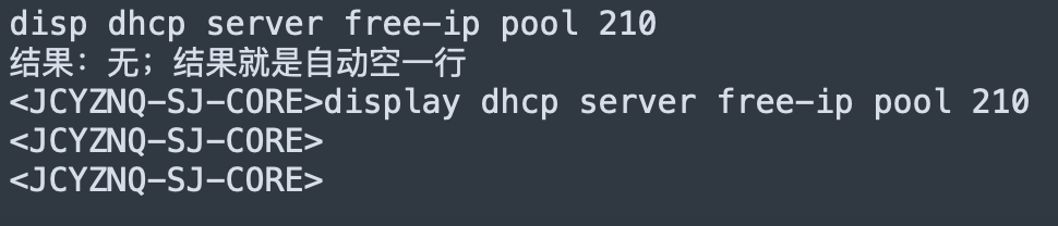

如何解决?

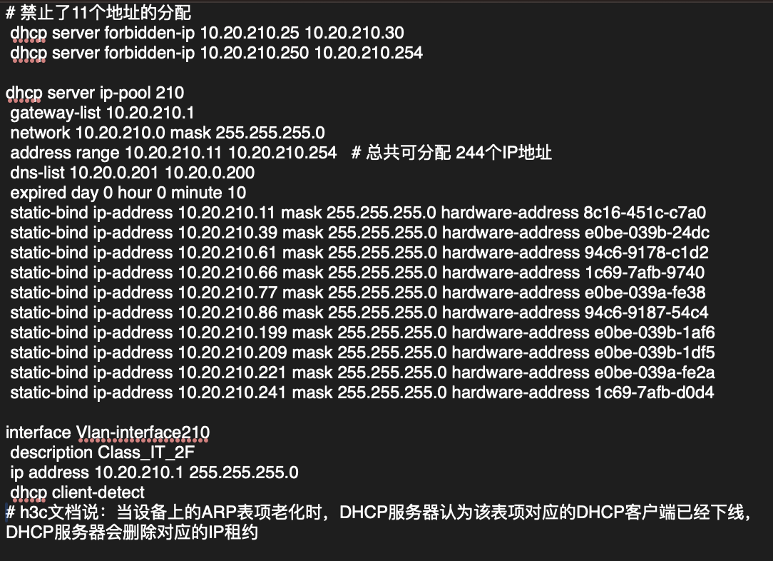

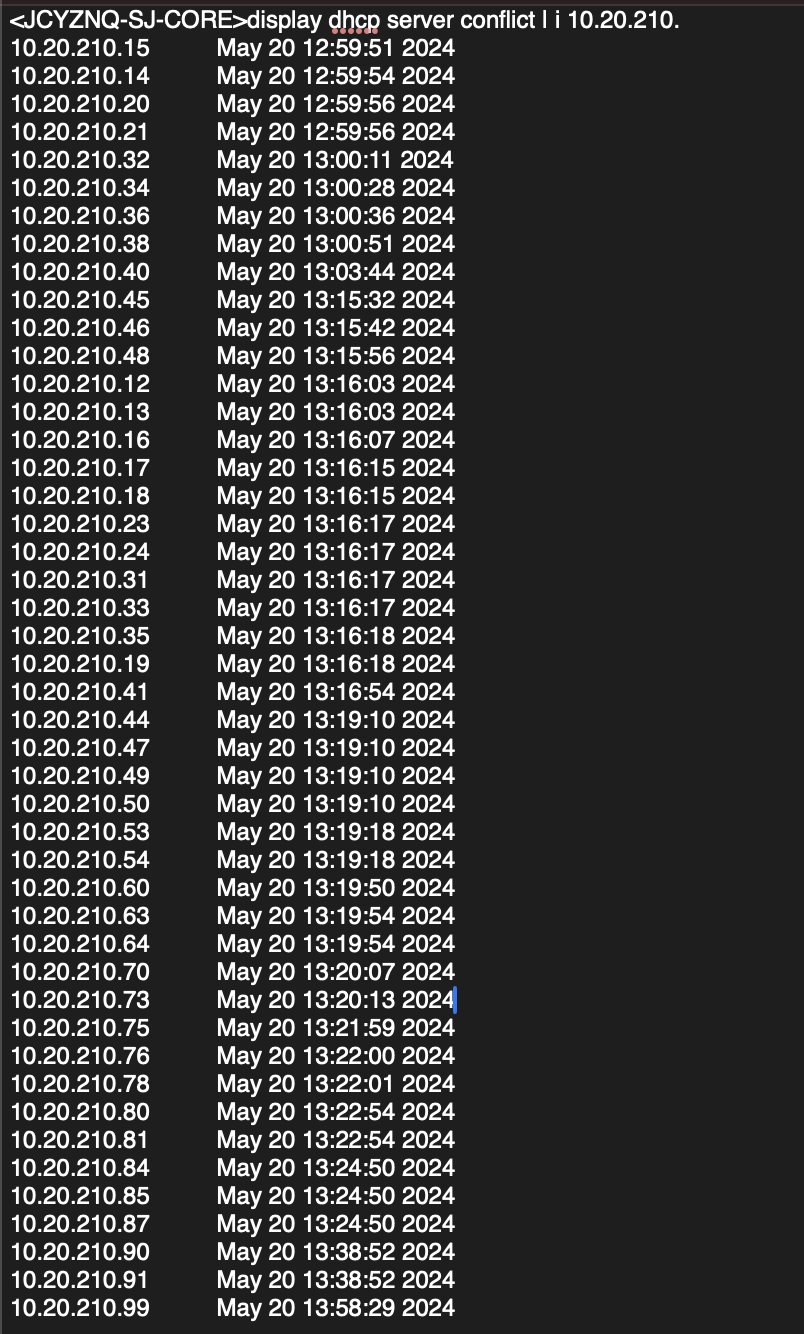

通过我给的配置可以看到,除开“已用IP、冲突IP”,10.20.210.xxx/24 网段是还有可以IP的,但是在核心交换机 disp dhcp server free-ip pool 210 的结果就是没有,直接空一行。
注:通过后面的查看配置可知:总共可分配 244个,禁用了11个,已用:67,冲突46个,无论如何都应该还有IP地址可以分配的。

2、核心交换机的 210地址池
3、核心交换机的 “210地址池的used”
4、核心交换机的 “210地址池的conlict”
5、核心交换机的 “210地址池的可用IP”

DHCP客户端ID用来填充DHCP报文Option 61,作为识别DHCP客户端的唯一标识。DHCP服务器可以根据客户端ID为特定的客户端分配特定的IP地址。DHCP客户端ID包括类型和取值两部分,用户可以通过以下三种方法指定DHCP客户端ID:当客户端ID的取值为ASCII字符串时,对应的类型值为00;当客户端ID的取值为十六进制数时,对应的类型值为该十六进制数的前两个字符;当表示以太网中的客户端时,对应的类型值为01。
可以理解为dhcp客户端和服务器端的标识, 有几个没有可能是因为静态,或是没有标识到或是其他区域分配的可能性吧   01就是标识符

dis dhcp server free-ip pool name  //这条命令显示的是从未分配过的地址
你可以尝试重置dhcp服务一下之后是可以看到剩余的,但是在使用过程中就不显示了,可能你的终端流动性比较大,已至于地址曾经都被分配出去过。
display dhcp  server  expired  pool  name  // 显示了已经分配过但是已经老化可以重新被分配的地址。
如果需要查看DHCP空余地址,可以通过dis dhcp server free-ip pool name和dis dhcp server expired pool name两条命令下显示的地址范围之和就是空余地址范围
还有就是可能是租期设置问题可以设置小点的租期

01开头可以理解为dhcp客户端和服务器端的标识, 有几个没有可能是因为静态,或是没有标识到或是其他区域分配的可能性
第二个问题就是,你这些地址都是已经被分配出去过,只要被分配出去过,不管这个地址还有没有在租约期内,通过这个命令去查都是无回显的

client-identifier 是客户机标识符,是dhcp生成的,不是mac地址,只是大多数时候,借用了mac地址来生成的。
