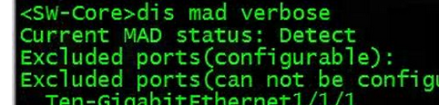

问题2,看不见MAD 状态
问题3,BFD MAD 有没有工作

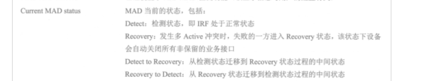

问题2,看不见MAD 状态
这个你的irf 状态
问题3,BFD MAD 有没有工作
工作了,IRF 状态正常
