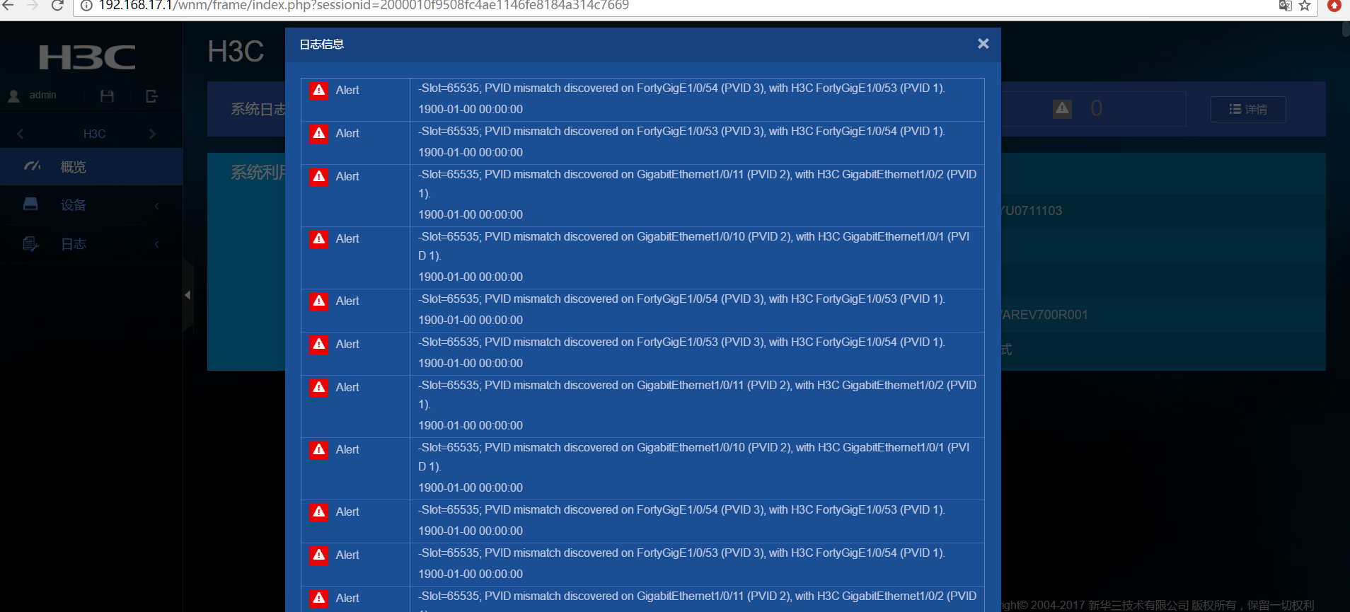

 我配置了 g1/0/10 q1/0/11为汇聚 能正常访问 但日志中显示错误配置
端口配置信息如下:

另外 按照一楼所说 关闭lldp
undo lldp global enable
就不报错了

log已经提示了,LLDP检测到两端PVID不一致。
可以把LLDP关闭了再看看
