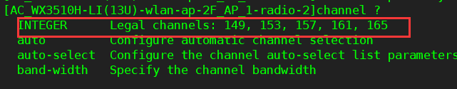

无线5.8能不能在AC上关闭?
粉丝:64人 关注:2人
radio 2
radio disable
一般 三频AP   raido 2 是5.8

可以
5.8GHz频段,中国开放只有149、153、157、161、165这5个信道;
对了,不启用相应信道就可以
zhiliao_sEUyB 发表时间:2024-05-24 更多>>

回复zhiliao_sEUyB:
只关5.8
zhiliao_Sarl5 发表时间:2024-05-24
那关比不了
双频的关闭不了
对了,不启用相应信道就可以
