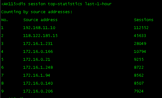

SecPath F1000 WEB下流量排名查询不出来
2024-05-24提问
  • 0收藏,1614浏览
需要开一下
Info-center enable
 webui log enable
session statistics enable
session top-statistics enable
 application global statistics enable
inspect activate
感谢大神

[AK115]web? web Web configuration web-cache Web cache service [AK115]web ? https-authorization HTTPS access authentication and authorization idle-timeout Set the web session idle time limit
zhiliao_M43LQ 发表时间:2024-05-24
webui log enable 这个命令没有。。。。无语
application global statistics enable 这个命令也无
没事,其他的输入完了 等一会就可以了
zhiliao_sEUyB 发表时间:2024-05-24
等了一会了,还是没得。。哭
等一会 别急
现在出来了,感谢大神
感谢大神
