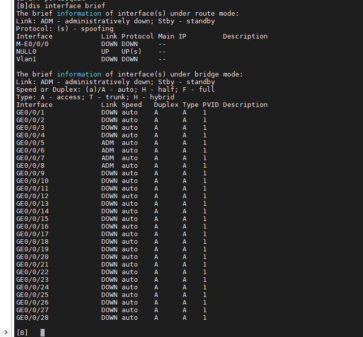

按帮助文档进行配置  配置不了 命令不对 是什么问题

dis interface brief
看一下你接口类型都有什么,补充个图片上来
你是7003X 还是什么型号的设备呀?
看到你下面补充的图片
7003 不支持堆叠,用VRRP的方式吧。得是7003E或者是7003X支持irf 堆叠

7003的设备
zhiliao_h907dg 发表时间:2024-05-24
ten后面加-

确认下具体型号和单板情况吧
如果是S7003的话,不支持堆叠
如果是7003X等型号,确认下单板端口类型吧
仔细看回答

是S7003 不支持吗

仔细看回答
