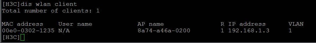

确定电脑的mac地址,连接接上WiFi,在AC上输入dis  wlan client  查看电脑的Mac地址接入到对于哪个ap上了
ap name没做设置的话默认是ap的mac地址
