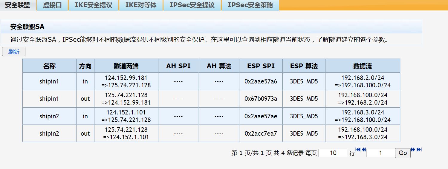

单位中心节点使用ER8300G2-X,各个分站使用ER3100G2组织成为vpn网络,已经使用很多年,这是前提。

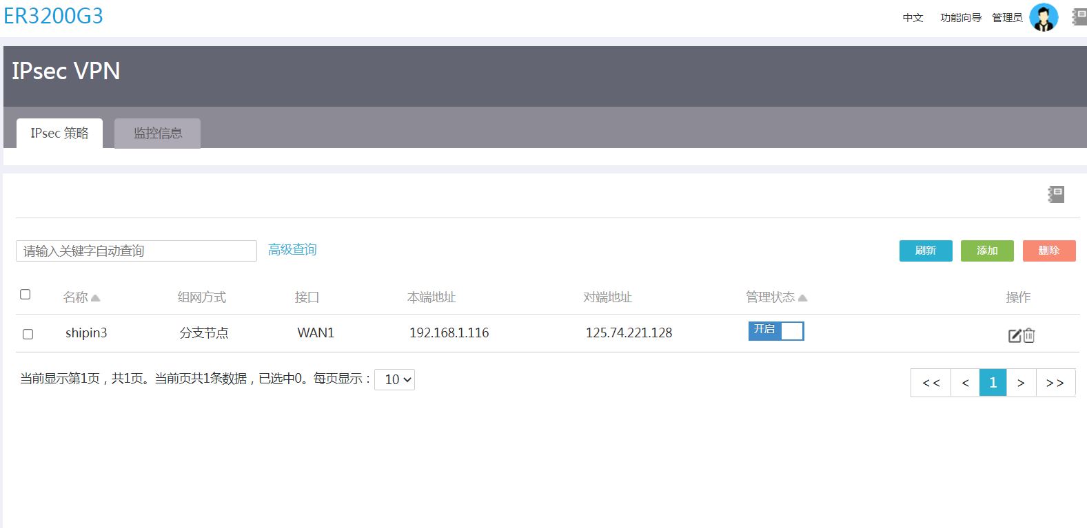

最近单位扩大网络,新买了,ER3200G3,可是ER3200G3和ER8300G2组织VPN碰到问题,旧版本和新版本完全界面不同了,
旧版本是这种界面
新版本变成了这样子的界面
经过各种测试,连接成功之后,可是,通道建立之后维持不了多少时间,就会断开,短则两三分钟,长则十几分钟。
请问有没有相关这种新旧版本的路由器连接VPN的资料。
另外,这种设备,可以实现,分站和分站之间的信道吗?现在都是中心站点和各个分站通讯的通道,各个分站之间无法通信。能实现这一点吗??
