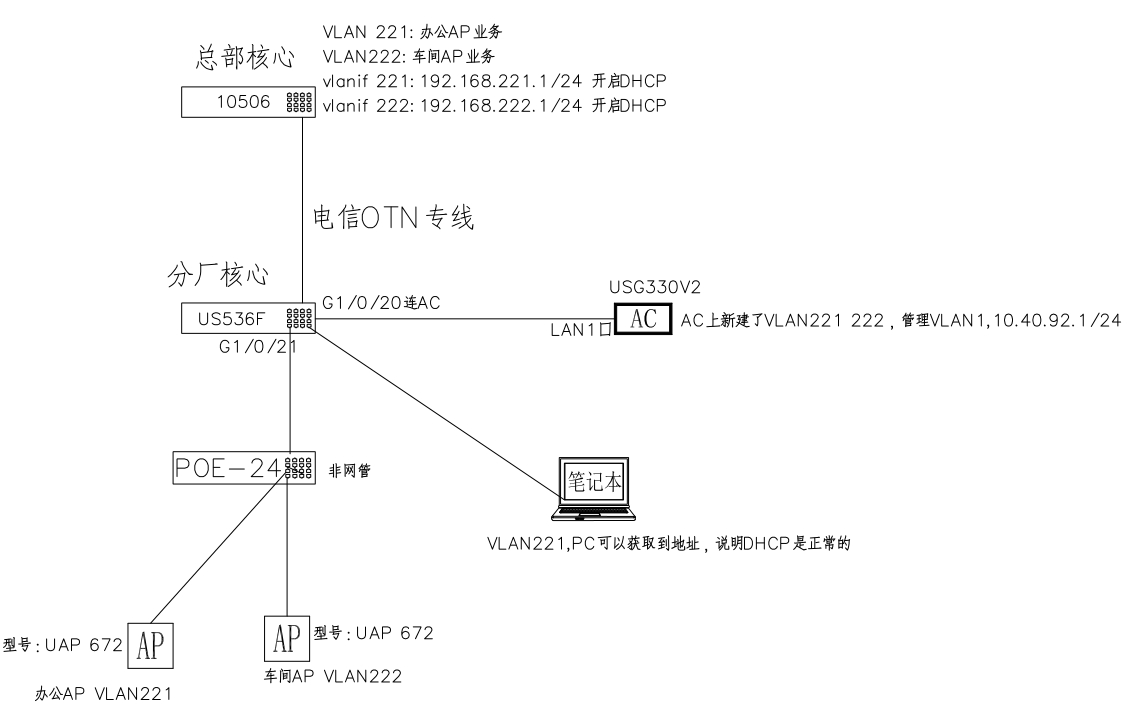

1、分厂与总部通过电信OTN互联,网络已通
2、总部核心已创建VLAN:221 222 并开启DHCP
3、分厂核心交换机US536F,也创建的221 222,且对应接口可以获取到地址
4、新增1台USG330V2路由作AP管理用,旁挂在US536F的20口
5、21号口下联POE交换机连接AP
问:
1、USG330V2 的LAN1口配成Trunk,PVID 1,无线2个SSID分别绑定221 222
2、536F、的20口如何配置?(之前配置Trunk,允许 221 222通过)
3、21口如何配置,(之前配置Trunk,允许 221 222通过)
按按USG330V2手册配置,AC上可以看到AP上线,也能搜到SSID,但是连不上无线,也就是客户端获取不到地址。
不知哪里没搞对,请指导,谢谢
终端自己写个地址看能否ping通网关,判断下是否是dhcp问题
zhiliao_w2m91q 知了小白
终端配了地址,可以通网关
zhiliao_ygOmig 知了小白
检查POE交换机供电协议是否支持使用的AP。
POE供电协议出错,造成AP供电不足无法正常工作。
