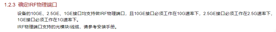

1、5570S-EI,交换机的SFP+接口插千兆模块能做IRF吗
2、S5570S-EI同系列48电口的能和24口的POE混合IRF吗
粉丝:4人 关注:1人
1.使用万兆堆叠,2..看下版本,最新版本里面配套的型号在不在你说的里面,同一版本是可以的
粉丝:4人 关注:0人
1、建议用万兆堆叠
2、不可以混用
