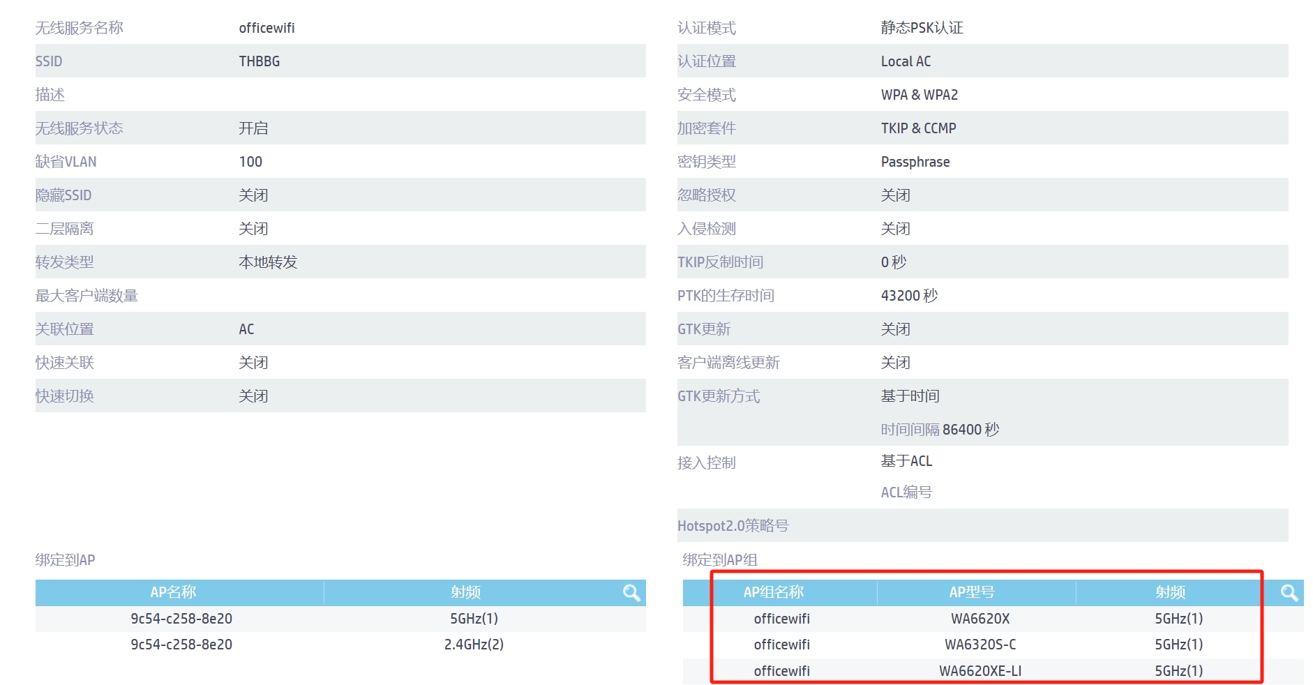

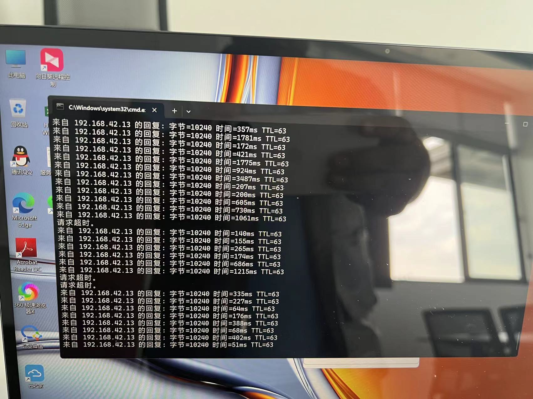

WX3510X 注册的AP WA6620XE-LI,后台显示正常,但是必须要绑定AP到无线服务组,才会发射相应的SSID,不然不会有SSID。绑定这个AP到无线服务组后,会有SSID出来,终端可以正常连接,但是延迟特别大,如下图
这个无线服务组不能像其他无线服务组一样,绑定组,如图:

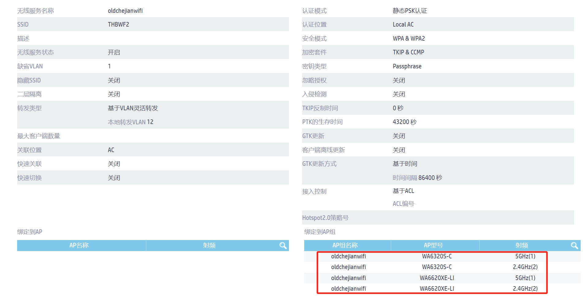

但是其他服务组可以有2.4G5G频段,如下图:

延迟大跟绑定无线服务组没关系
延迟大的话 优化一下无线吧
4 无线网络通用优化
您好,可以固化AP,然后AP单独绑定模板也可以
1、这个延迟和丢包确实是有点问题的
2、如果有条件,可以注册到云简平台,一键优化
3、如果没有互联网条件,可以尝试:
    ①直接升级到最新版本
    ②检查信道规划,看下WiFi的干扰
    ③看下终端和ap协商速率
    ④看下终端是5G、2.4G都有这个问题,还是只有某个频段有这个问题
粉丝:4人 关注:3人
首先要保证无线信号强度 然后在这个基础上做优化
先看下无线的协商速率  看下无线加密的加密方式是否是CCMP,如果不是,改下加密方式为CCMP。5G射频下的channel bandwith的值改的大一些试下
再综合看一下这个:
无线V7通用优化规范 - 知了社区 (h3c.com)
