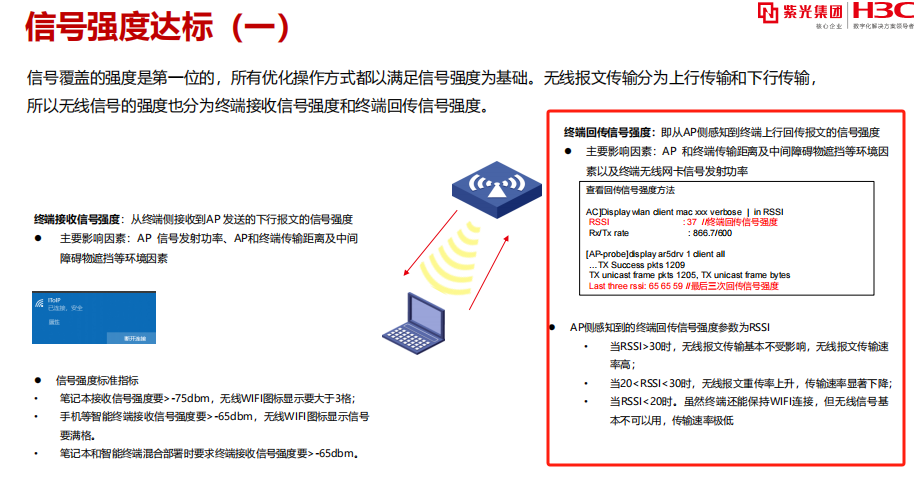

用-95去加设备上看到的rssi正值,能算出大概的负值信号强度。经验上20已经比较弱了,勉强维系链接状态,一般要求在30以上能满足基础业务需求。建议可以通过开启802.11v功能来优化漫游接入功能,该功能是专门针对优化接入就近目标AP优化漫游做的,早期的弱信号重关联功能会主动踢终端下线,容易误伤。

rssi 和dbm之间的关系是   rssi-100=dbm
我就这么记
