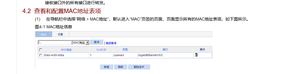

S1850V2可以在web.查看mac地址表吗?

这款交换机。

可以,支持在web 页面看mac 地址
https://www.h3c.com/cn/d_202311/1974321_30005_0.htm#_Toc151735158
您好,支持的,参考
3.2  查看和配置MAC地址表项
(1)     在导航栏中选择“网络 > MAC地址”,默认进入“MAC”页签的页面,页面显示所有的MAC地址表项,如下图所示。
图3-1 MAC地址信息
(2)     单击<新建>按钮,进入新建MAC地址表项的配置页面,如下图所示。
图3-2 MAC地址创建
(3)     配置MAC地址表项的信息,详细配置如下表所示。
(4)     单击<确定>按钮完成操作。
