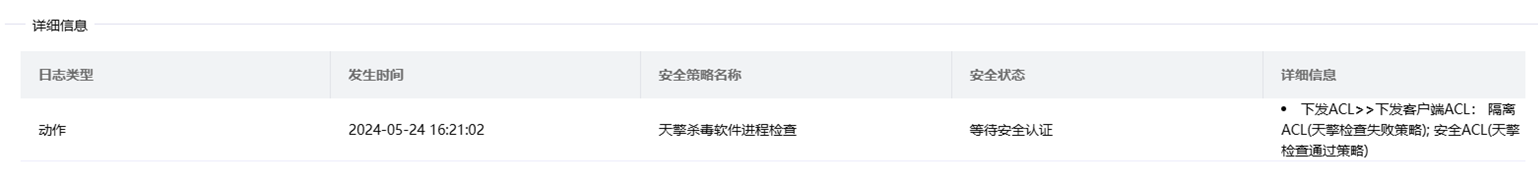

信创电脑inode做1X认证通过EAD进程检查通过,但是U-Center接入列表显示“等待安全认证”

iMC EAD可控软件组配置不生效,状态一直停留在“等待安全认证”。
过程分析
1、查看iNode dubug级别日志:iNodeSecPkt.2018102504.log发现,即1号报文重传3次都没有收到回应。
2、请复现问题,在客户端和服务器侧同时抓包,用于判断为什么没有收到,中途丢在了哪里
 (1)终端抓包 :即终端只发送未收到回应;
(2)iMC服务器抓包:iMC服务器侧抓包看到有收也有回;
根据抓包信息可知,即终端只发送未收到回应,iMC服务器侧抓包看到有收也有回,可以判定从iMC到终端之间的接入设备有丢包,排查设备侧。
解决方法
服务器侧路由问题,重新配置路由后,问题解决。
