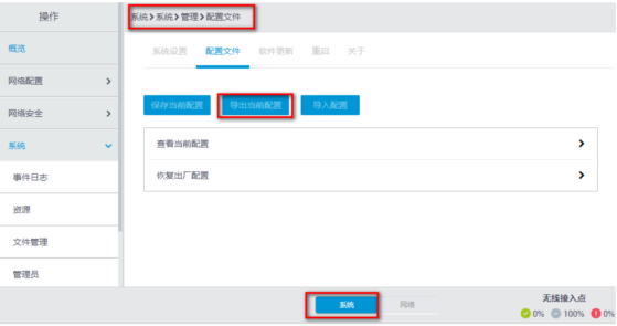

1、升级之前建议备份一下配置文件,在“系统>系统> 管理 > 配置文件”页面,点击“导出当前配置”备份配置文件,如图所示。

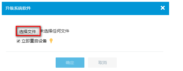

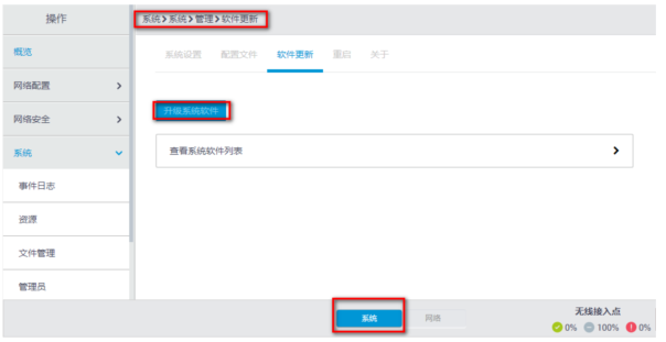

2、在“系统>系统> 管理 > 软件更新”页面,如图点击“升级系统软件”,然后在弹出的对话框中点击“选择文件”,选择新的升级文件,用户需要根据自己的实际情况决定是否勾选“立即重启设备”,最后点击<确定>按钮升级系统,如图所示。
