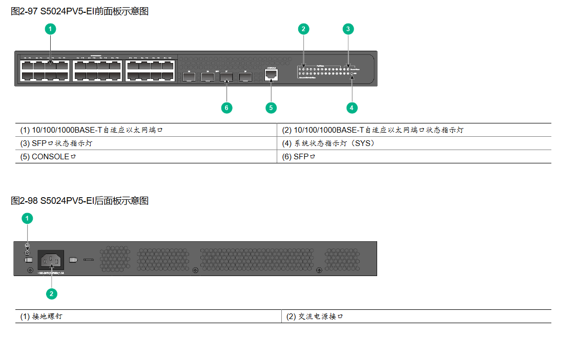

交换机的web界面登录不上了,想恢复出厂设置,除了用console 口,还有其他什么简便方法吗。比如长按什么之类的。
粉丝:4人 关注:3人
您好,没有reset键的话 就只能console重置哩
以下是交换机恢复出厂设置的方法,请参考:
方法一:

您好,只能console口恢复了,设备没有reset按键
我没有console口 的线,这种线哪里可以买得到,或者自己做一条。是RJ45 转 TTL?

没办法长按
没了,只有console口,除非你ssh、telnet能登录,也可以
