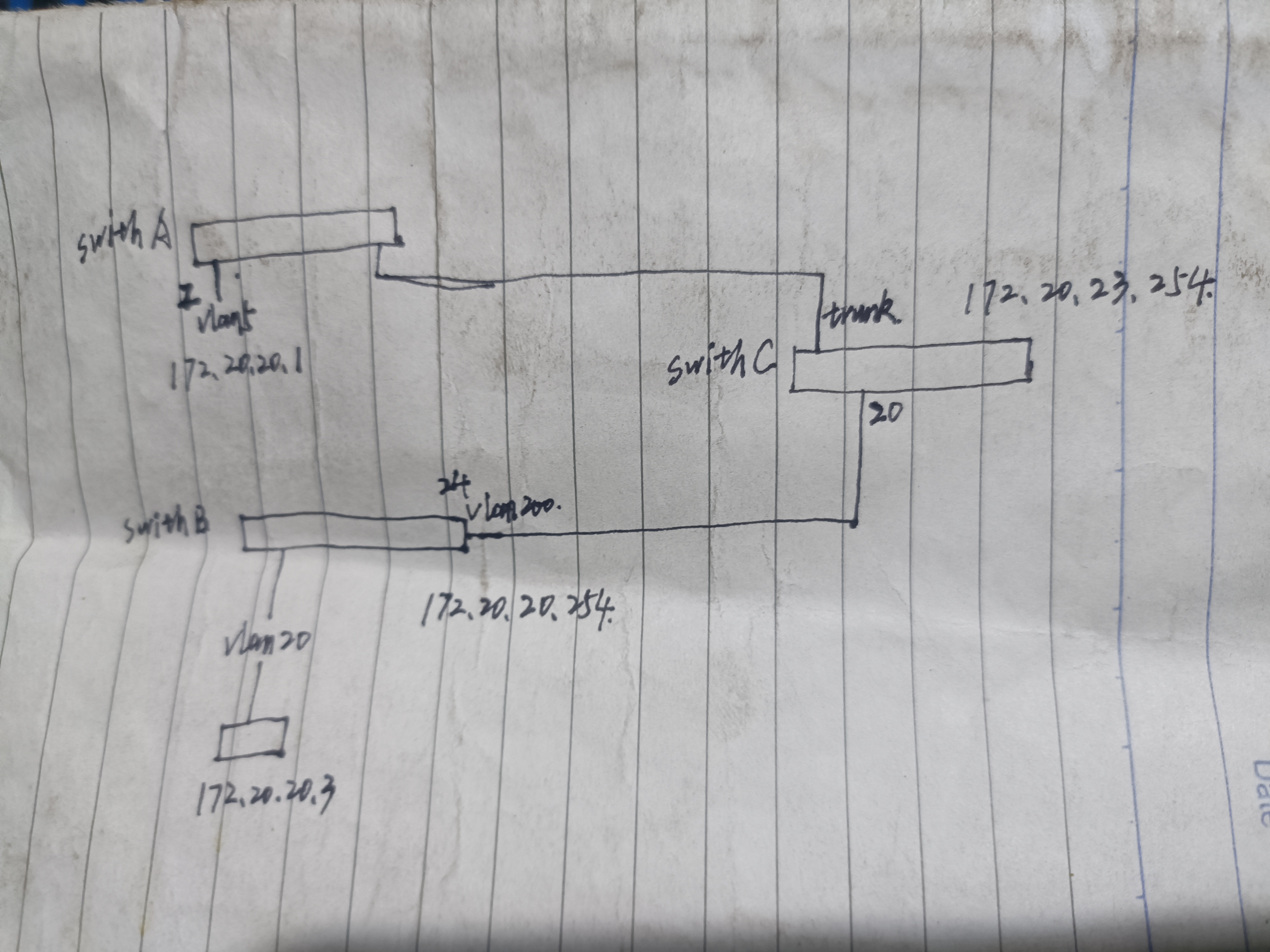

如拓扑图中交换机A的1口划分为vlan5,网关172.20.23.254设置在交换机C上,通过trunk互联,交换机B上划分vlan20,地址段为172.20.20.254,B  C两交换机使用三层地址路由,现在发现在交换机A上设置了C上的IP172.20.20.1,可以与172.20.20.3互通。这是什么情况,哪个地方有问题呀

你是交换机A的vlan5的20网段   和交换机C的20网段通吗
如果是在vlan5的接口下面配20网段还通我感觉是不对的  因为你说网关不是23段的嘛 就算跨网段互访 也要先和网关通 所以正常24位的地址20段和23段是不通的  这样的话那可能是有环路 或者也可以看下掩码具体是多少
但是如果你在交换机上划vlan20 配20段的地址 那他是通的是没问题的
正常vlan5的23网段和vlan20的20网段是通的  默认路由指向交换机C就没问题
回复清霜凉露:
打比方说就是你VLAN5下面有没有傻瓜交换机或者未配置过的交换机,到下面都是vlan1了 然后还有一条线接到vlan20那边 那他就能从另一边上网了 所以这种情况下你20网段和 23网段都可以出去 而且都通

环路的话可能是怎么环的呢?

您好,设置的trunk呀,肯定能通
粉丝:44人 关注:0人
这是三层互通了,ip是同一段就行。。不用交换vlan标签。。。
