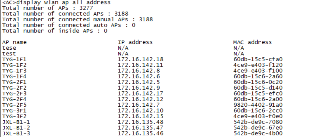

通过此命令看到address,这个是AP的地址吗?登进去还是进入到AC界面,感觉不对,这个地址是什么地址?

您好,这是AP获取的地址
你应该是没有登录进去到AP界面,登录AP用以下方法
[AC]probe  //进入AC的probe命令模式
[AC-probe] wlan ap-execute ap-name exec-console enable
执行完以上命令后,即可在AC上通过Telnet方式登录到名称为ap-name的FIT AP
按提示输入AP默认登陆密码 h3capadmin

display wlan ap all address
查询出来的就是AP获取到的地址
如果需要登录管理AP;需要开启一下AP的远程管理权限
执行完以上命令后,即可在AC上通过Telnet方式登录到 AP
