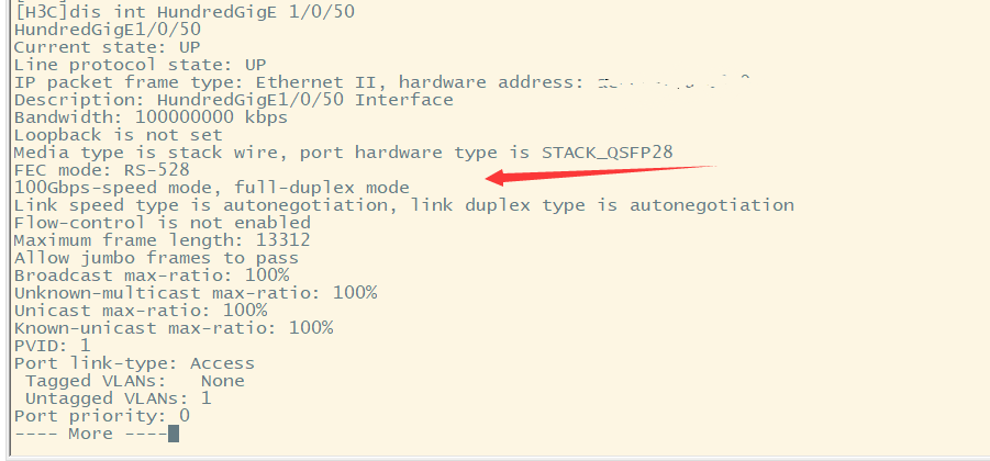

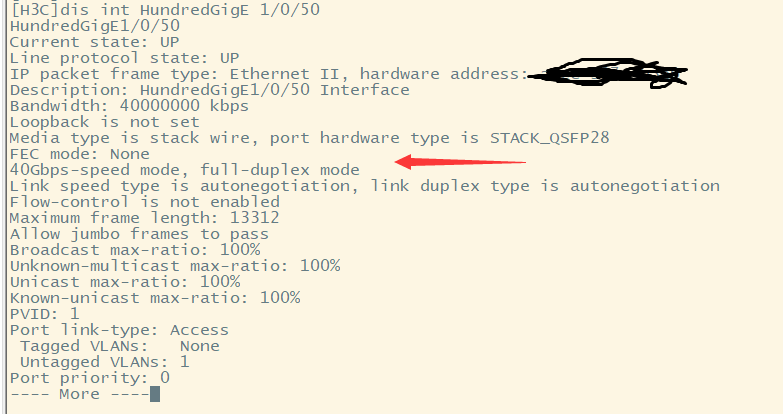

1.100G端口协商只有40G
2.端口强制100G和FEC均不支持

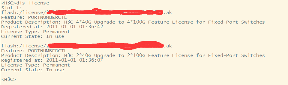

3.增加授权
4.应用端口授权
5.打开端口FEC
6.端口协商100G成功
您好,接口就是40G的接口呀
接口是100G,也插了100G模块!
