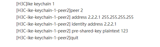

https://zhiliao.h3c.com/Theme/details/45585 ,轻轻松松ipseck vpn这个实验,大家有做通的吗

案例的keychain应该是配错了,应该是ikev2 keychain 1,keychain里面的配置应该没问题,基本都是官网文档里面案例的配置,建议还是参照官网文档案例配吧

好的 我试试,防火墙放的是全通策略

这个问题我发现了,改了之后还是不通,很纳闷
