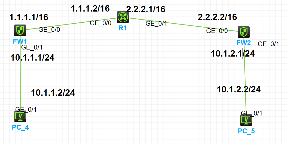

大佬们,帮我看看ipsec vpn的实验
2024-05-28提问
  • 0收藏,1452浏览
粉丝:2人 关注:0人
大佬们,帮我看看ipsec vpn的实验,ike协商老不成功,我参考的是这个实验:https://www.h3c.com/cn/d_202205/1609243_30005_0.htm#_Toc103004304
3.10 这个章节
[FW2]display ikev2 sa
  Tunnel ID   Local                       Remote                      Status
[FW1]display ikev2 sa
[FW1]dis
fw1和fw2的配置在附件,hcl的工程在附件压缩文档。

先业务互ping一下,升级最新HCL
我这边查看是没问题的
<FW1>dis ikev2 sa Tunnel ID Local Remote Status --------------------------------------------------------------------------- 2 1.1.1.1/500 2.2.2.2/500 EST Status: IN-NEGO: Negotiating, EST: Established, DEL:Deleting
谢谢,原来是有报文通过才会触发ikev2协商显示出来,不说不注意,一说就明白了,谢谢
