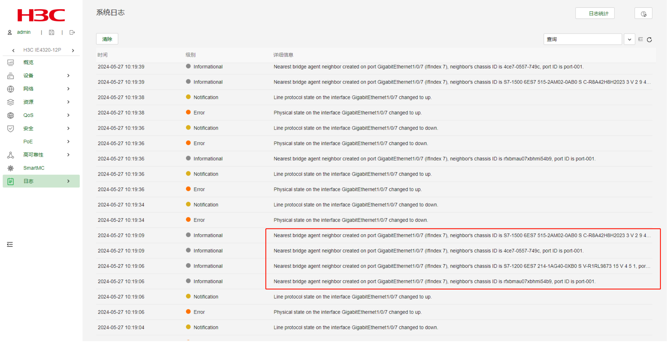

各位大佬问一下,
是因为7口下面接了业务导致了产生的日志信息吗?
这些日志是报的什么错误,有没有解决方案,谢谢各位了
G1/0/7下面接了一台设备,这是交换机发现了邻居的日志。
一般是LLDP协议
好的,非常感谢

那LLDP相关的日志 会影响交换机端口反复的down up吗
vlan划分39块9一次 发表时间:2024-05-29
不会,看你日志里反复down是物理链路有问题
