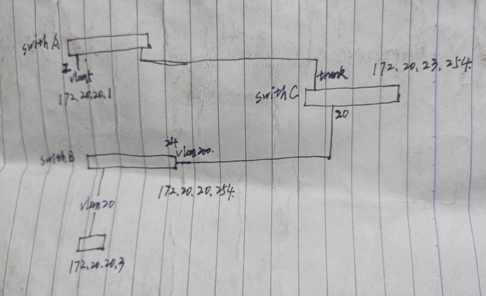

拓扑中交换机A的1端口划分为vlan5,网关172.20.23.254设置在交换机C上,设置trunk互联。
交换机B上划分vlan20,网关设在本地,地址段为172.20.20.254,B  C两交换机使用vlan200 三层地址 进行路由。
交换机A上设置vlan 5的ip段172.20.23.x,与交换机B的vlan 20互访这个正常。
但现在发现在交换机A的端口设置了  交换机B  vlan20的 IP 172.20.20.1,也可以与交换机B上 172.20.20.3互访。
这是什么情况,哪个地方有问题呀?
这是因为你的B和C之间是trunk,应该放行了所有vlan,而且你用的vlanif互联,你如果改成纯三层物理口互联就不行了

b,c之间用的是access,vlanif互联。具体可以解释一下吗?
清霜凉露 发表时间:2024-05-29

如果BC交换机做的trunk把172.20.20.x的网段也放通是正常的
看您这个图不像,就比如PC经过SWB打上vlan20的标签如果链接C交换机也是access 20或者trunk,pvid20,允许通过出去也是没有标签的,类似
zhiliao_z5rqq 发表时间:2024-05-29 更多>>
刚刚没看到图片,如果中间都是access,vlan不一致确实异常了。如果两天终端经过交换机都能摘掉标签同网段是可以通的
BC之间是做的做的路由,分别设置了网关
意思是数据包从a到c交换机上把vlan标签摘了?能不能给讲下具体通的过程呢
粉丝:64人 关注:2人
看你图中 A的vlan 5  IP地址 :172.20.20.1  网关172.20.23.25,你这子网掩码是多少呀?
是不是你组网中子网掩码的问题?
你是在真机测试还是模拟器呀,正常是不能通的

按照道理是不通的,可能你哪里有别的配置,光看你的拓扑图分析的不全面了
zhiliao_h907dg 发表时间:2024-05-29 更多>>
掩码都是24位的
回复清霜凉露:
实际环境中 你A改成172.20.20.1 他和vlan 5 都不在一个网段了,直接C都到不了
就是在实际中发现有这个问题了,才能奇怪,不知道怎么下手排查问题
172.20.20.1这个设备设置的网关还是交换机B上的
回复清霜凉露:
