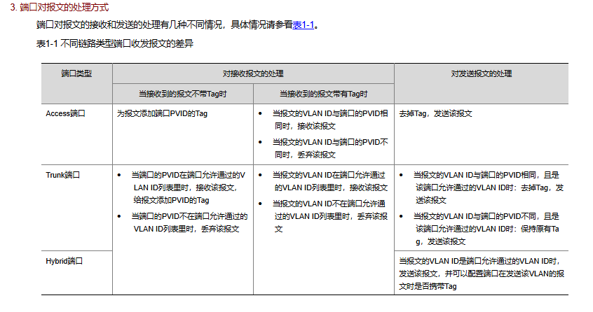

PC打了一个VLAN 10 的tag ,互联到交换机的access 10 接口。交换机是否会转发它
2024-05-29提问
  • 0收藏,1537浏览
PC打了一个VLAN 10 的tag ,互联到交换机的access 10 接口。交换机是否会转发它。交换看自己接口的PVID 是vlan 10 然后转发它吗?
粉丝:16人 关注:0人
如图:
另外,PC不会打tag的,vlan其实是交换机的东西。
这个是交换机的说明。所以就像你说的一样。
落啦耳朵 发表时间:2024-05-29 更多>>
访问方向,接受是设备到交换机,发送方向是交换机到设备????
zhiliao_rOViOz 发表时间:2024-05-29
交换机会转发,剥离tag10发
交换机A口和B的转发数据,只有相同的tag才能转发?不同tag对端端口都不接受
zhiliao_rOViOz 发表时间:2024-05-29 更多>>
不会剥离,直接转发出去吧。交换机内部转发看tag的吧。本身端口直接转发就是看tag,没tag交换机也不认识。到了端口看本端口的pvid和tag一样,剥掉转发给端口下的设备
跟内部没关系,tag根据端口转发
zhiliao_sEUyB 发表时间:2024-05-29
直接丢
access口只接口不带tag的数据
前提是你配置了pvid
叫我靓仔 发表时间:2024-05-29 更多>>
access 接口 收到tag 和pvid 相同是会接受的吧,不同才会丢弃。我说的是设备到交换机的入方向,出方向也一样。然后剥掉发出去给设备。入方向是直接转发到其他相同pvid的端口吧
前提是你配置了pvid
