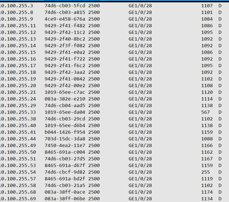

各位朋友,这边有一台S5130S-28P-HPWR-EI 交换机,上面接了24个AP,最近发现,交换机的ARP 缓存表总是被这个端口占满,交换机提示Maximum number of ARP entries on the device is reached,我看了交换机ARP缓存表最大条目数是1024,几乎全部是被这个G1/0/28端口占了,然后这些IP地址是无线用户的IP地址,G1/0/28这个端口连接机房汇聚交换机再连接到核心交换机的。然后还有一个现象,交换机的管理IP,间歇性的其它网段ping不通,ping不通的时候,通过同一网段交换机又能ping通,ap也不会掉线!其它同型号的交换机没有这些现象,有大神帮忙分析下嘛

超规格就没办法了
检查下28口对端情况吧,检查下能否减少些vlan放行等方式规避吧
或关闭mac学习配置静态网关表现等方式规避吧
YJTZFC 五段
交换机管理地址改成和AP无线用户地址不同vlan不同网段就行了
那你就是在这个交换机上给AP无线用户地址也配置了一个三层接口地址呗,删了就行了,只保留管理vlan的接口地址、

交换机管理IP是一个单独的网段
