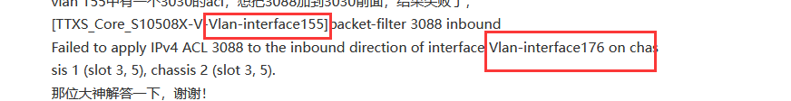

在华三三层交接机S10508X 上添加ACL失败,
acl number 3088 name PermitShexiangtou
 rule 0 permit ip destination 192.168.9.168 0
 rule 30 permit ip
vlan 155中有一个3030的acl,想把3088加到3030前面,结果失败了,
[TTXS_Core_S10508X-V-Vlan-interface155]packet-filter 3088 inbound
Failed to apply IPv4 ACL 3088 to the inbound direction of interface Vlan-interface176 on chassis 1 (slot 3, 5), chassis 2 (slot 3, 5).
那位大神解答一下,谢谢!
您好,Failed to apply IPv4 ACL 3088 to the inbound direction of interface Vlan-interface176 on chassis 1 (slot 3, 5), chassis 2 (slot 3, 5).
说明现场是因为slot3 和5单板入方向acl资源不足导致策略下发失败,建议display qos-acl resource确认下slot3 和 5IFP入方向资源是否不足,若不足了,建议精简acl处理

 上面是vlan 155   下面报错vlan 176  这是什么情况?
另外  一个vlanfi下应该只能调用一个ACl  inbound
你可以把 acl number 3088的规则配置在ACL 3030 里面,并且ruid 调整在acl 3030 已有规则的前面。
