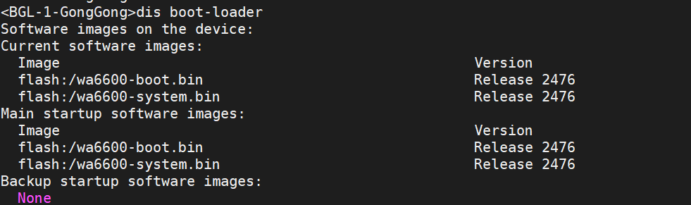

该台AP现版本是2476,我单独上传了2474的IPE版本在AP中,现在通过如图的命令升级,只是出现核实有三个文件,就没再继续,请问单独给该AP升级用哪个命令?
dis boot-l看下
粉丝:1人 关注:1人
还是2476的版本,AP升级版本的命令是用哪个?
看你的说明应该是要给ap降版本。操作还是使用boot-loader命令。但是要注意ac上关闭版本检验。建议再重新操作一边看看
