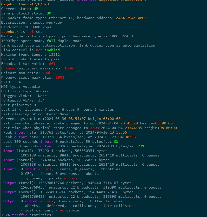

交换机这个告警是什么意思,看接口状态和流量大小还好,这个是什么原因照成的

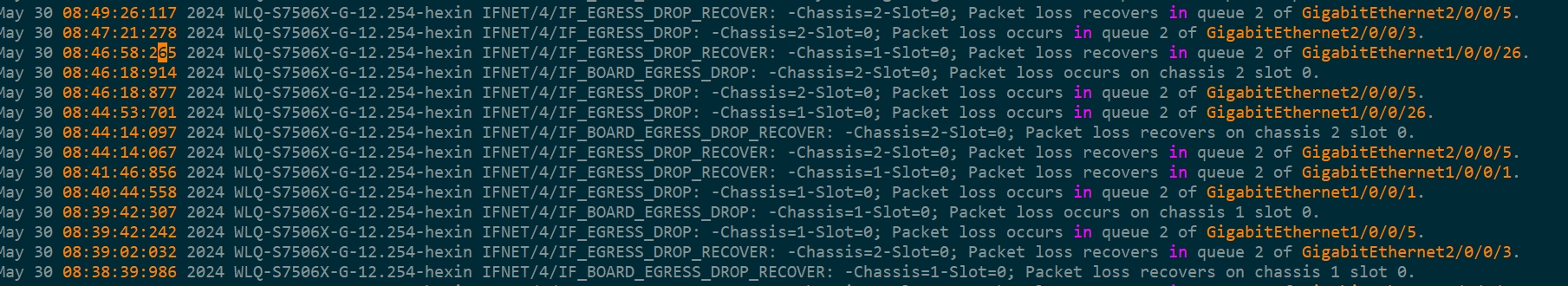

IFNET/4/IF_EGRESS_DROP_RECOVER: -Chassis=2-Slot=0; Packet loss recovers in queue 2 of GigabitEthernet2/0/0/3.
IFNET/4/IF_EGRESS_DROP: -Chassis=2-Slot=0; Packet loss occurs in queue 2 of GigabitEthernet2/0/0/3.
  1. IFNET/4/IF_EGRESS_DROP_RECOVER:这个告警表示在交换机的某个接口(GigabitEthernet2/0/0/3)的出流量队列 2 中发生了丢包,但后续恢复了。这意味着在某个时间段内,该接口的出流量丢失了一些数据包,但随后恢复正常。
  2. IFNET/4/IF_EGRESS_DROP:这个告警表示在同一个接口(GigabitEthernet2/0/0/3)的出流量队列 2 中发生了丢包,但没有恢复。这意味着在某个时间段内,该接口的出流量丢失了一些数据包,并且没有自动恢复。
