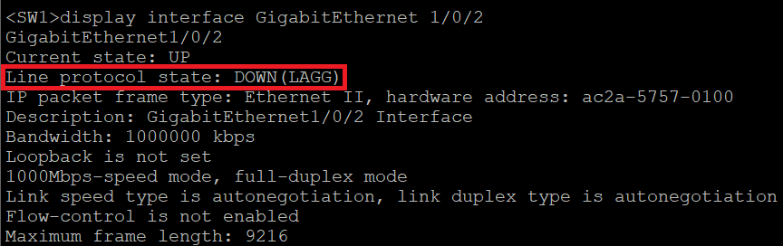

如果是两条链路,不会有环路,但会丢包,原因见楼上“山东郑凯”的说明。
这种情况下,做聚合的交换机上有一个接口会出现Line protocol state: DOWN(LAGG)状态。
从几何学角度来做个简单思考,在这种拓扑结构(就是只有两台交换机,二者之间接两根线)下想用流量画出个环来,只能是4个接口(两端各有2个)全部up才行。现在有一个口相当于是down的,那自然不可能有环。

看你有几条链路了,交换机之间只有一条 那无所谓的,有两条的话,对于动态聚合的设备,会出现一个接口聚合成功一个失败的情况,失败的接口物理up,但是link protocl是down的,没有聚会的那一方两个接口都up, 此时stp计算的时候,并不会存在任何的阻塞接口,然后没有聚合的设备的两个接口都可以用,所以会出现丢包(因为对端一个接口是down的)

我查看两个接口状态并没有看到link down的信息
