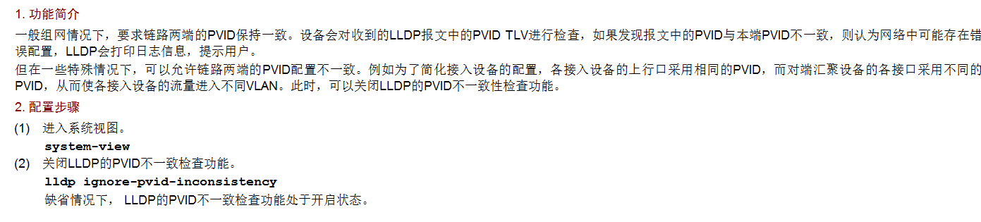

看你两端的通信涉不涉及vlan 1和vlan 2(也就是两端的pvid),如果不涉及的话就没有影响,可以直接把检测功能关了。
如果涉及的话,还是建议统一一下两端的pvid。
