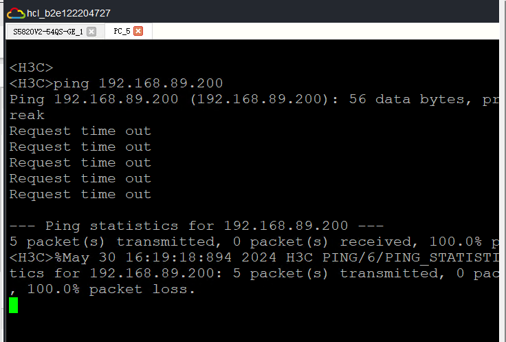

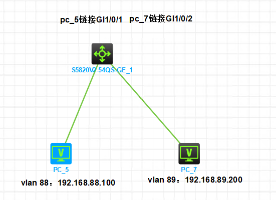

在h3c实验室做 arp普通代理不成功?
interface Vlan-interface88
 ip address 192.168.88.1 255.255.255.0
 proxy-arp enable
interface Vlan-interface89
 ip address 192.168.89.1 255.255.255.0
 proxy-arp enable
 port link-mode bridge
 port access vlan 88
 combo enable fiber
 port access vlan 89
 combo enable fiber

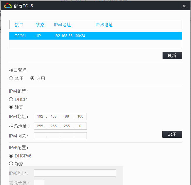

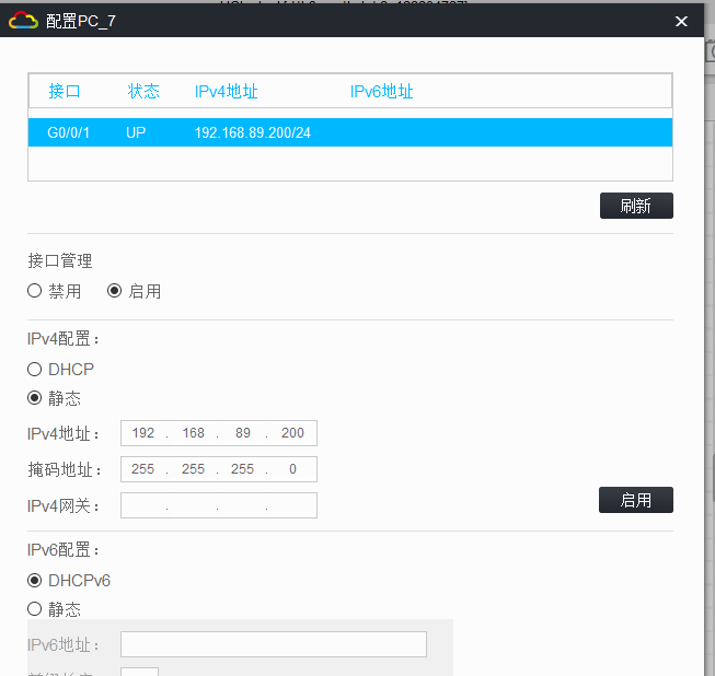

这个配置有问题啊,应该网关那里用24位掩码,PC那里地址不改但是用更短的掩码(比如16位)才对,要让PC处于 “同一网段”。
普通arp代理用来解决连接在不同三层接口上的 “同网段”设备之间不能通信的问题,对本来就是“不同网段”的设备是无效的

直接连不通的,你两个接口不是一个vlan,PC也没写网关,不开arp代理的话PC不能互访。

两个网段的设备,不写网关,就接在同一台交换机的不同vlan下面,啥也不做能互访?你在干什么?
