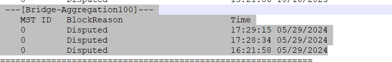

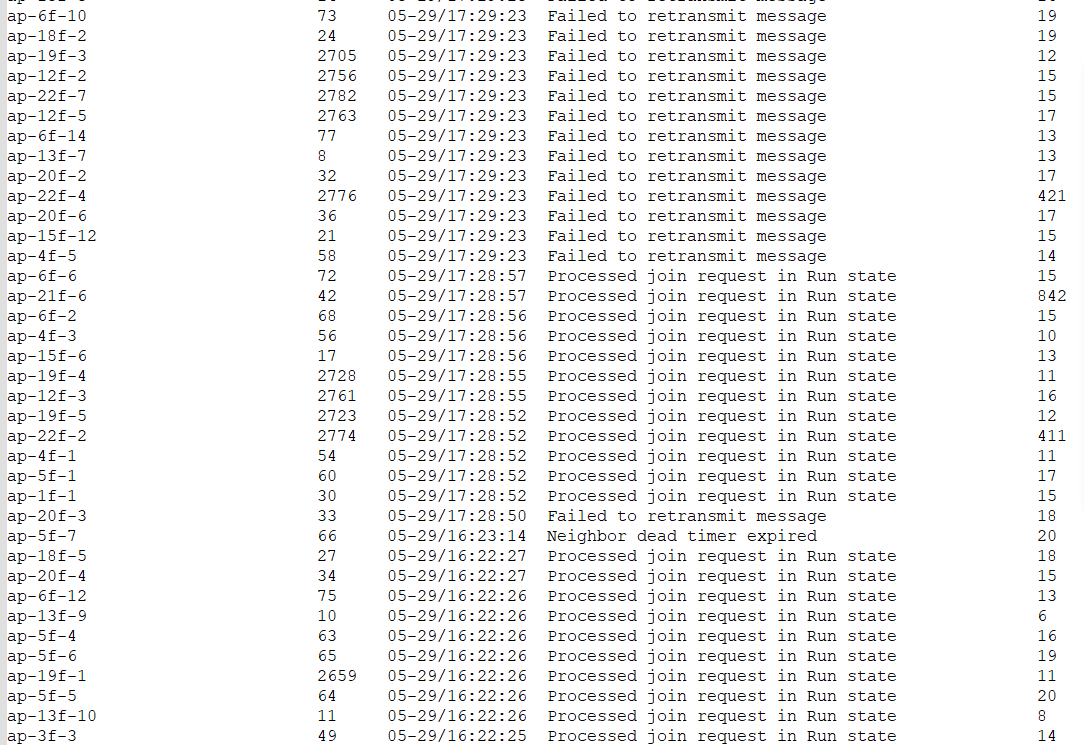

某局点全部AP集体掉线,后续又自动恢复了。在AC上display wlan ap statistics tunnel-down-record,发现掉线原因大多为“Processed join request in Run state”和“Failed to retransmit message”,初步判断为AP和AC之间链路不稳定导致AP集体掉线。后续排查看了核心交换机的诊断,发现核心交换机和AC之间的链路,核心交换机侧的接口没有关闭生成树,通过诊断发现AP掉线前,交换机侧的端口STP状态为disputed,且AP掉线前核心交换机有插拔其他设备的可能,这种情况可能是核心交换机生成树变动导致的AP集体掉线吗?关闭核心交换机与AC互联接口的STP可以规避这种现象吗?核心交换机连接AC的端口生成树需要关闭吗?是否需要配置边缘端口(AC是没有配置生成树的)?

可能的
不需要配置边缘接口,到AC可以关闭stp,保证链路别环就行

最好的办法就是
ac和核心走三层方式,这样不会受到stp或环路影响。至少核心到ac不会环路影响

结合拓扑,判断是否是否因为disputed次优级造成的
