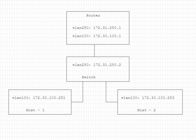

两台主机 Host-1 Host-2通过交换机 vlan 100二层互通,交换机未配置acl策略、未配置vlan 100接口。

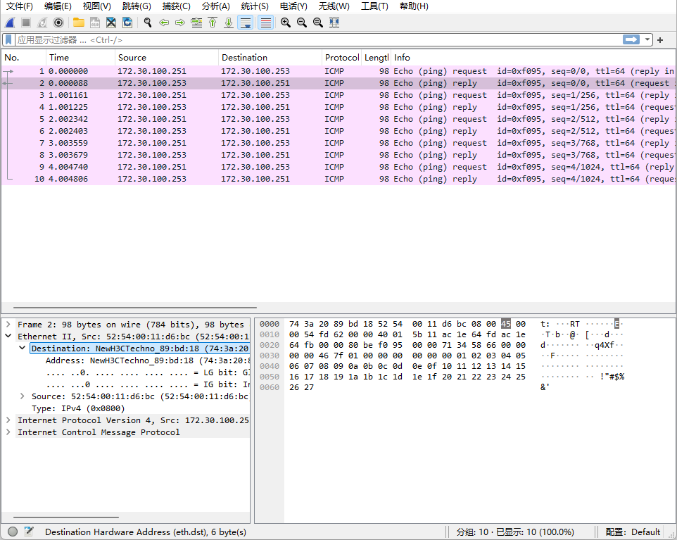

从Host-1 ping Host-2,Host-2抓包可见 request 包和发出 reply包,但是在 Host-1抓包不见 reply包。
Host-2(被ping方)抓包结果。
拓扑如下:vlan250接口为路由器和交换机的管理IP,2太主机与交换机的接口均为 Access vlan 100,交换机与路由器接口为 Trunk vlan permit 100、250

看下你的端口镜像的配置,是不是都是inbound和outbound
未配置端口镜像
TCPDumpDown 发表时间:2024-05-30 更多>>
未配置端口镜像

是不是Wireshark哪里没有设置正确
