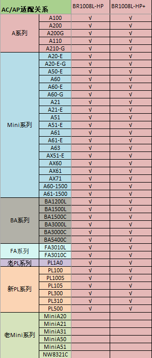

我想问下家用别墅组网,使用华三(h3c)br1008l-hp,支持H3C Mini AX61这个型号的ap吗,需要使用br1008l-hp当作ac来进行poe供电和管理,同时满足无线漫游的需求

您好,可以直接管理的

BR1008L-HP和BR1008L-HP+可管理的AP有A系列,Mini系列,BA系列,FA系列,老PL系列,新PL系列,老Mini系列。请在下图中查看详细AP型号
提示:
1、请先将AC升级到最新版本后管理AP,以保证和下图AP的兼容性
2、BR1008L-HP和BR1008L-HP+不支持管理运营商款型的AP
BR1008L-HP-C(电信)仅支持管理BA3000C-C、BA3000L-C、TAP200-C
BR1008L-HP-T(移动)仅支持管理BA3000C-T、BA3000L-T
