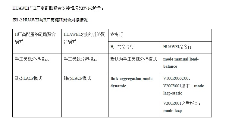

华为的Eth-Trunk下任意一个口配置lacp force-up以及mode lacp-static配置我们华三应该用那些配置对接,接入服务器端口配置lacp-static配置并配置lacp force-up,在服务器没有安装操作系统时强制启用一个端口up

看你的描述 有点像华三的
lacp edge-port命令用来配置聚合接口为聚合边缘接口。
undo lacp edge-port命令用来恢复缺省情况。
【命令】
lacp edge-port
undo lacp edge-port
【缺省情况】
聚合接口不是聚合边缘接口。
【视图】
二层聚合接口视图
三层聚合接口视图
S通道聚合接口视图
【缺省用户角色】
network-admin
mdc-admin
【使用指导】
该命令主要用于在网络设备与服务器等终端设备相连的场景中。当网络设备配置了动态聚合模式,而终端设备未配置动态聚合模式时,网络设备的聚合成员端口都可以作为普通物理口转发报文,从而保证终端设备与网络设备间的多条链路可以相互备份,增加可靠性。
该配置仅在聚合接口对应的聚合组为动态聚合组时生效。
当聚合接口配置为聚合边缘接口后,聚合流量重定向功能将不能正常使用。
【举例】
# 配置二层聚合接口1为聚合边缘接口。
<Sysname> System-view
[Sysname] interface bridge-aggregation 1
[Sysname-Bridge-Aggregation1] lacp edge-port
