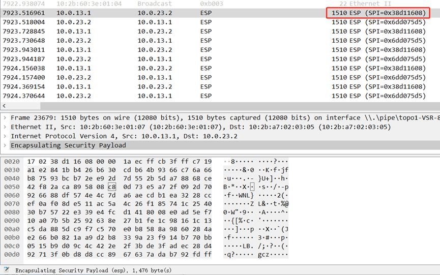

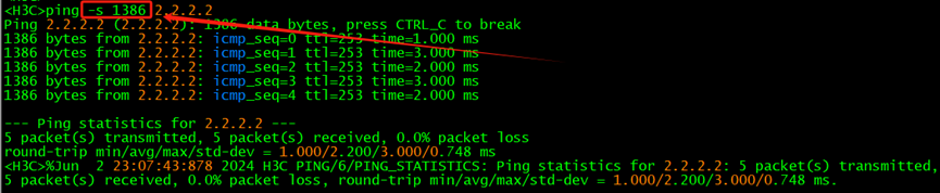

F1090防火墙gre隧道接口应用ipsec框架,抓包测试发现ping小于1386字节是数据包加密正常,ping大于1386字节是数据包加密异常。
这是配置有问题还是bug?

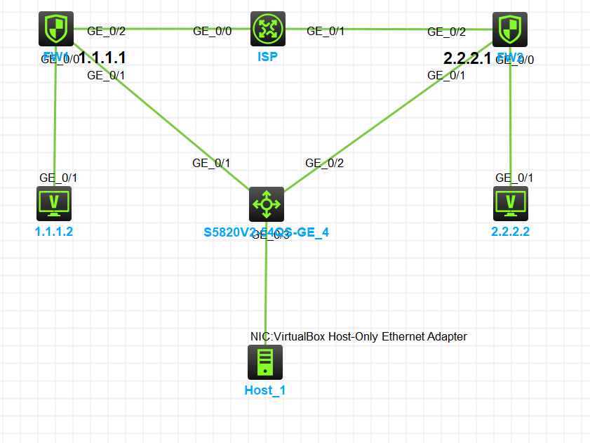

你可以新开一个问题,把HCL的文件发上来,然后说一下谁ping谁有问题,可以给你看下

PC之间ping,下面评论有截图,老是提醒有敏感词,哎!

看到了,你说的加密异常具体是指什么异常,数据包大小?
山东郑凯 发表时间:2024-06-03

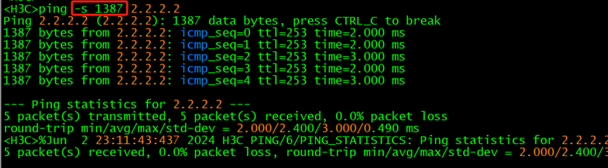

对,ping大于1386字节时会有数据包没有进行esp封装
狂吃不胖188 发表时间:2024-06-03
啊 那个不是,那是因为加密计算中要保持数据必须满足多少字节的整数倍,如果不满足需要填充才行,填充后可能导致数据过大,从而分片,这样esp头只会在一个包里面有,另一个没有
没明白。。。
就是原先的1386字节是指的ICMP数据,然后加密是对原IP头开始到ESP尾部分(不包含padding length和next-header),然后ase-cbc-128要求加密数据长度必须是16字节的倍数,如果不满足要填充到16字节,这样数据就会变长,之后SHA1验证还要求数据必须要64字节的倍数,所以此时还要增加,然后计算而得到一个20字节的完整性校验的值,放到ESP验证字段,之后开始封装新IP头,此时会导致这些补充的数据+新IP头+ESP头等,就超过了1500字节的大小,就开始分片,分片后,只有一个数据包是携带了ESP头的,这样可以减少对报文的浪费,其余的没有携带ESP头的不是说没加密

ping1386字节:
ping1387字节:
