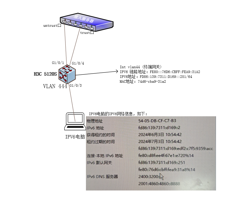

问题:H3C-S5120V2交换机,交换机收到终端应答的NA报文,没有按照MAC表转发
问题现象描述:
1)IPV6电脑ping 内网地址,时而通时而不通,存在周期丢包,如下:
2)终端给网关应答NA单播报文,交换机为什么不根据MAC表转发?
1)终端的连接交换机的3口,3口所在VLAN为VLAN 444,网关是int vlan44
2)G1/0/1和g1/0/4口都是trunk口,且允许所有VLAN通过
zhiliao_ucoX5m 知了小白
网络环境如下:

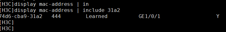

4)该NA应答报文从3口进入到交换机,打上VLAN444的标签,根据NA报文中的目的MAC(网关MAC),查MAC表转发,MAC表是存在的(MAC表一直正常),出接口应该是1口,如下:
5)但是在1口上抓包,却没有收到交换机根据MAC表转发过来的NA单播报文,NA报文丢掉了,如下:
