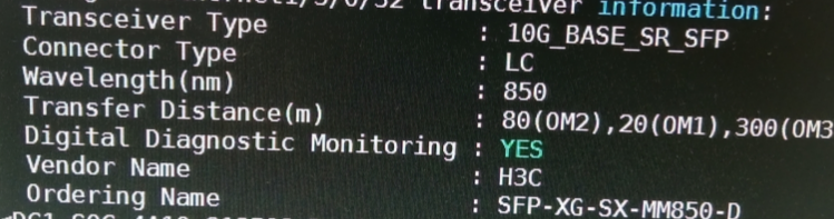

如上图,告警光模块问题,第二章图是设备上查看的光模块信息,有问题吗?
怎么看单模和多模混用?
看接口的光模块类型就行了
MM850中的MM就是多模的意思
SX、SR也代表多模,英文直译是短距

如果一致,那就是误报,系统是没法检测你用的光纤类型,只能检测光模块类型

怎么没说明,你把所有堆叠口的模块类型dis 出来对比下不就知道了

光纤类型系统是识别不到,如果用多模块,用单模光纤,接口就不会up 模块类型和光纤类型是强匹配

多有堆叠口模块类型都是一样的,误告警?
叫我靓仔 发表时间:2024-06-03
一般是来说波长为850为多模,1314为单模。你第二张图显示的端口光模块为多模

堆叠状态也是正常的话,系统再次检查也是有这个告警,建议收集情况,整理成误报说明。

额,你将另一个堆叠口的也查看不就知道两个模块类型是不是一致了吗

两个堆叠口和上面第二张图一样的,我的疑问是为什么会有这个告警?

所有堆叠口用的都是同个型号光模块

如果你所涉及的堆叠口使用的模块都是一致的,可能是检查系统产生的误报。可以重新检查一次。
