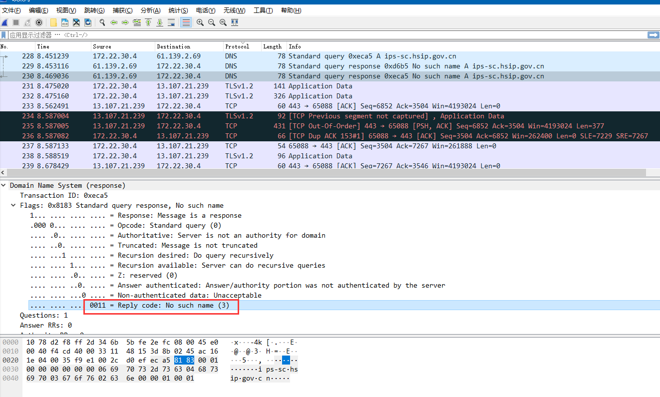

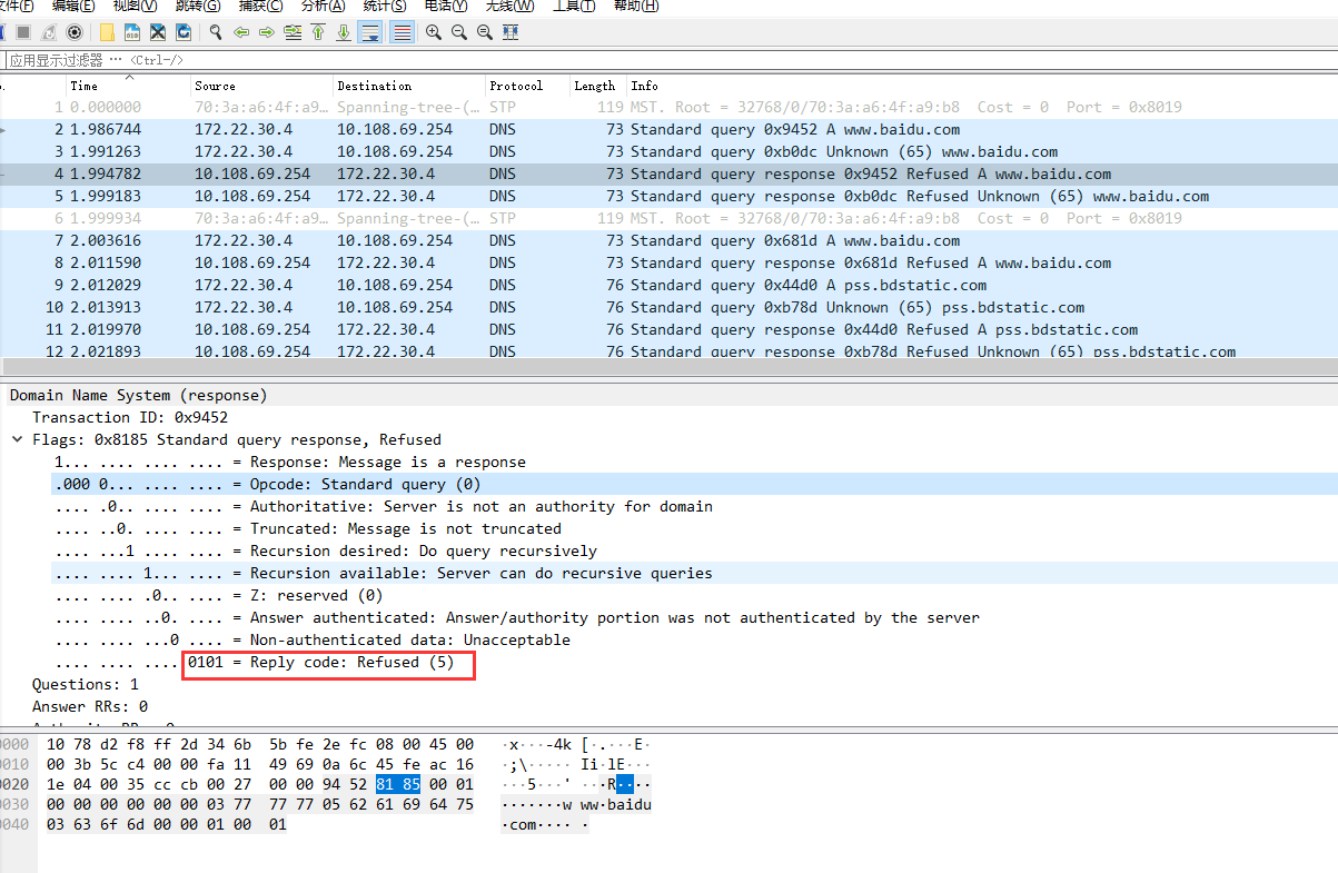

你可以试试把专网的dns作主dns,有些专网的dns(我们的专网就是这样)在应答它不能解析的域名时,它回答的值不是普通的NXDomain(3,不存在域名),而是Refused(5,查询拒绝),这样windows就会再用备用dns解析一次。这样就达到了主备的目的,但是不一定哦,因为我们专网原来的dns就不行。
