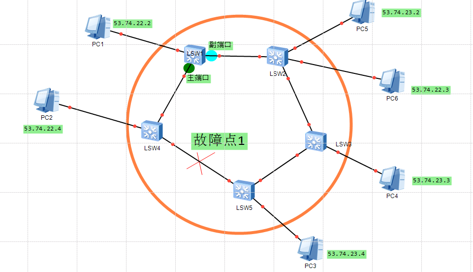

工业光纤环网可以支持在单个交换机节点故障的时候,仍然保证数据传输吗?有典型连接拓扑吗?

如图,组建华三rrpp环网,正常情况下sw1的副端口为blocked状态,假设网关在sw1上面,业务流量路径为是sw2-sw3-sw5-sw4-sw1回来,当sw4与sw5之间发生故障点以后,sw1的副端口会变为forwarding状态,业务流量会从sw5-sw3-sw2-sw1和另一条路径sw4-sw1回来,当出现一个故障点后,不影响业务的正常转发,
可以的,前提是你的终端必须接再环上
https://www.h3c.com/cn/d_201908/1221980_30005_0.htm
网络冗余,仅限网络设备本身冗余,如果要考虑终端,那就是链路冗余,这样看终端是否支持了
叫我靓仔 发表时间:2024-06-04 更多>>
也就是说,我正常最开始部署的时候,一个终端需要跟所有环上的交换机节点连接,参能保证任意一个交换机节点坏了,数据正常传输吗?
zhiliao_U0T4Dp 发表时间:2024-06-04
您好,支持的,RRPP典型组网
