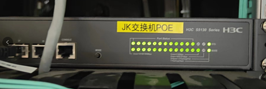

S5130S-28ST-PWR-EI 27口强制1000M 连电脑不UP
2024-06-04提问
  • 0收藏,1315浏览
开启全双工
强制 1000
如果对端是千兆口 那只能两端都用千兆模块
你是用光转电模块 接终端的吗 交换机我看是万兆光口
zhiliao_OOHz50 发表时间:2024-06-04 更多>>
27口是电口
梵高66 发表时间:2024-06-04
光转电模块连接的?
全双工也配置一下试试
对端也强制一下,两端用千兆模块
zhiliao_sEUyB 发表时间:2024-06-04 更多>>
还是不行
直接接了二层交换机上面
对端也强制一下,两端用千兆模块
梵高66 知了小白
那说明对端不支持
