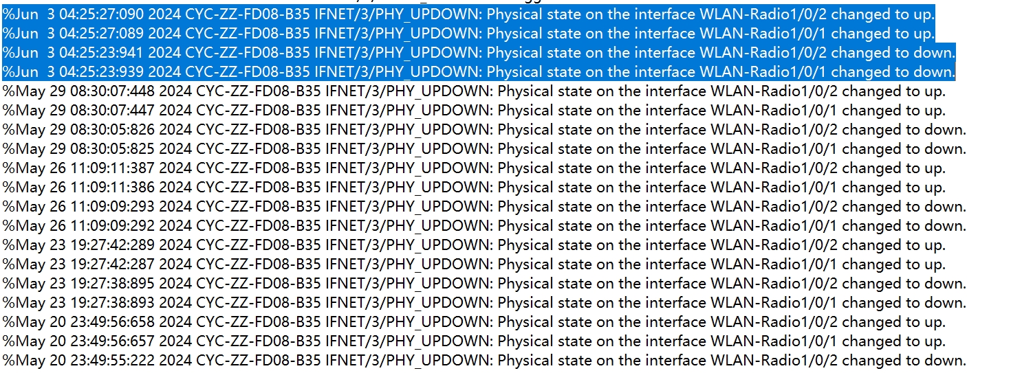

这个接口出现UP/DOWN是什么原因WLAN-Radio,有什么影响
%Jun  3 04:25:27:090 2024 CYC-ZZ-FD08-B35 IFNET/3/PHY_UPDOWN: Physical state on the interface WLAN-Radio1/0/2 changed to up.
%Jun  3 04:25:27:089 2024 CYC-ZZ-FD08-B35 IFNET/3/PHY_UPDOWN: Physical state on the interface WLAN-Radio1/0/1 changed to up.
%Jun  3 04:25:23:941 2024 CYC-ZZ-FD08-B35 IFNET/3/PHY_UPDOWN: Physical state on the interface WLAN-Radio1/0/2 changed to down.
%Jun  3 04:25:23:939 2024 CYC-ZZ-FD08-B35 IFNET/3/PHY_UPDOWN: Physical state on the interface WLAN-Radio1/0/1 changed to down.
您好,物理链路的问题,检查链路
看AP没有掉线过,这个也和物理链路有关系吗,打错字了不好意思

看AP有掉线过,这个也和五路链路有关系吗

看AP有掉线过,这个也和物理链路有关系吗

胖ap吗,没做任何操作的话升级下版本再观察下
瘦AP
