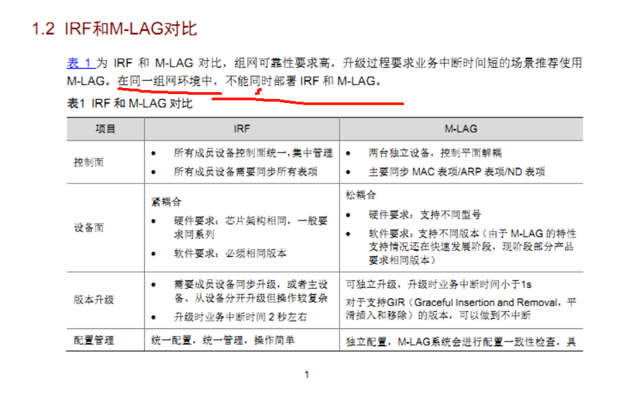

在同一个网络环境中,能否核心交换机配置M-LAG,汇聚接入交换机配IRF?
M-LAG手册中写到的不能同时部署IRF和M-LAG,是指核心交换机不能同时部署两个协议,还是整体网络中只能存在M-LAG或者IRF ?

是核心交换机不能先组了IRF再去和另一个设备组M-LAG,或者组了M-LAG后某个成员设备现去组IRF,或者你组了M-LAG,又将两台交换机再堆叠起来,这样是不行的,不是说网络上只能存在M-LAG或者IRF。
感谢回答,看到文档中这点疑惑了很久
