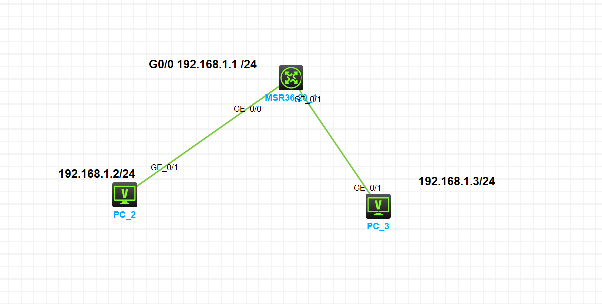

在IP地址借用环境中,被借用的接口下面的设备如何ping通借用地址接口下面的设备。

拓扑如上面所示,G0/0和G0/1都是三层口,网关设置在G0/0上,G0/1没有配置IP地址,而是配置了借用G0/0接口的地址,G0/0和G0/1下都配置了ARP代理,也学到了各接口的ARP,但是PC2和PC3不能互通,只能ping通网关?是模拟器BUG吗?或者还需要做哪些操作才能互通。

这样不行的,你地址借用的场景是R1---R2,然后之间互联的使用地址借用,这个时候都借用各自loopback接口的地址,同时物理接口需要开启
lldp management-address arp-learning
lldp tlv-enable basic-tlv management-address-tlv interface LoopBack0
这两条命令,学习ARP信息,这样才可以互通
你的PC无法开LLDP,自然也就学不到ARP信息的(模拟器就算接口下配置arp ip-unnumbered learning enable,也不管用,因为借用的接口的IP地址是/32的)

仅仅R1-R2互通是没有问题的,我借用的是G0/0接口的,不是环回口(只是举例建立IGP邻居),我的想法是某些路由器的三层口切不了二层口,有没有办法让他们各自下面的终端互通。

你可以在路由器做配置: interface vsi-interface 1 ip address 192.168.1.1 24 vsi xx gateway-interface vsi-interface 1 interface range g0/0 g0/1 xconnect vsi xx 这样g0/0和g0/1接口下的pc就是一个网段的了

为啥这个换行换不了。。。你可以在路由器做配置: interface vsi-interface 1 #ip address 192.168.1.1 24 #vsi xx #gateway-interface vsi-interface 1 #interface range g0/0 g0/1 #xconnect vsi xx 这样g0/0和g0/1接口下的pc就是一个网段的了

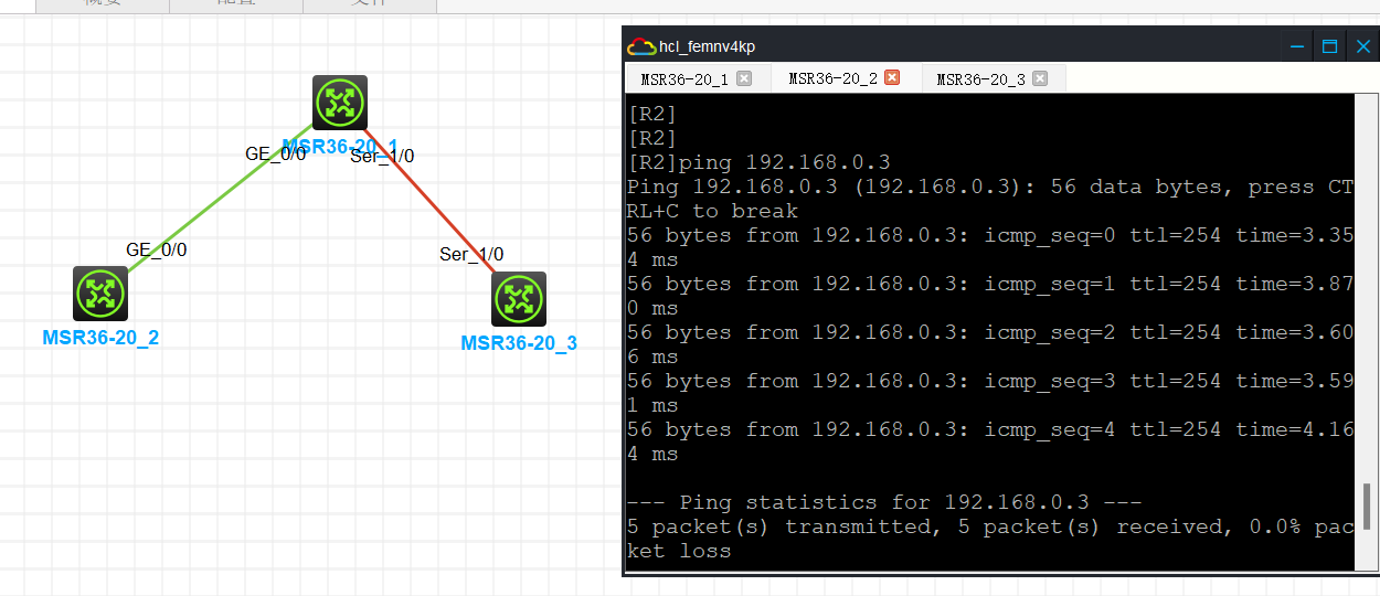

你把拓扑改成下面这张图的样子,PC都改成路由器,R1的g0/0口不改而且还是开启本地arp代理但g0/1改成s1/0,ip地址全都不用改,然后测试就行了。

PING网关肯定是通的,而且我已经用过借环回口地址建立OSPF邻居,这个也成功的。现在我要让路由器下面的终端也能互通,可行吗?

不行啊。我图上那个也是让R2和R3通的做法,只能用ppp。

你要在G0/1口下开启ARP ip-unnumbered learing enable。

我都建立过邻居怎么会没用,你要先shutdown再undo shutdown啊,我现在的想法是想要让被借用接口和借用接口下在的终端能互通最好了。

我知道啊,但你这样确实只能和R1通信,R2和R3是不通的,不就是没啥用吗?

所以我怀疑是模拟器BUG(我已经开了ARP代理),得找真机试下,不过即使这样也可以借用环回口地址建立IGP邻居用(可以跨网段,需设置为P2P网络类型)。

我也是,但我觉得你用真机估计也那样,因为模拟器用s口就是正常的。

楼下应该是对的,你不通的原因是因为地址借用后的ip是32位的,开了arp代理也没用,抓包都抓不到arp响应。ppp可以也是因为它可以绕开arp。 把你的pc改成路由器,然后在路由器上写静态arp绑定就是通的。
