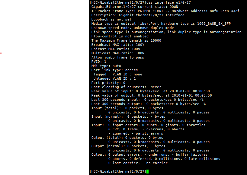

H3C S3600v2 光口灯不亮
2024-06-04提问
  • 0收藏,2553浏览
设备是台旧设备,为了避免原配置干扰,刚刚reset了所有配置,交换机重启后,电口接线指示灯正常显示,光口接线灯不亮。对端设备上的光模块指示灯显示正常。具体端口配置信息如下图:

display transceiver diagnosis interface Gigabitethernet 1/0/27  //查看收发光功率
另外看看该接口是不是combo口需要开启光口
int g1/0/27
combo fi en
[H3C-GigabitEthernet1/0/27]display transceiver diagnosis interface GigabitEthernet 1/0/27 GigabitEthernet1/0/27 transceiver diagnostic information: Current diagnostic parameters: Temp.(?? Voltage(V) Bias(mA) RX power(dBm) TX power(dBm) 31 3.26 5.53 -13.00 -4.60 收发功率正常
zhiliao_7YfvBU 发表时间:2024-06-04 更多>>
看下功率情况
